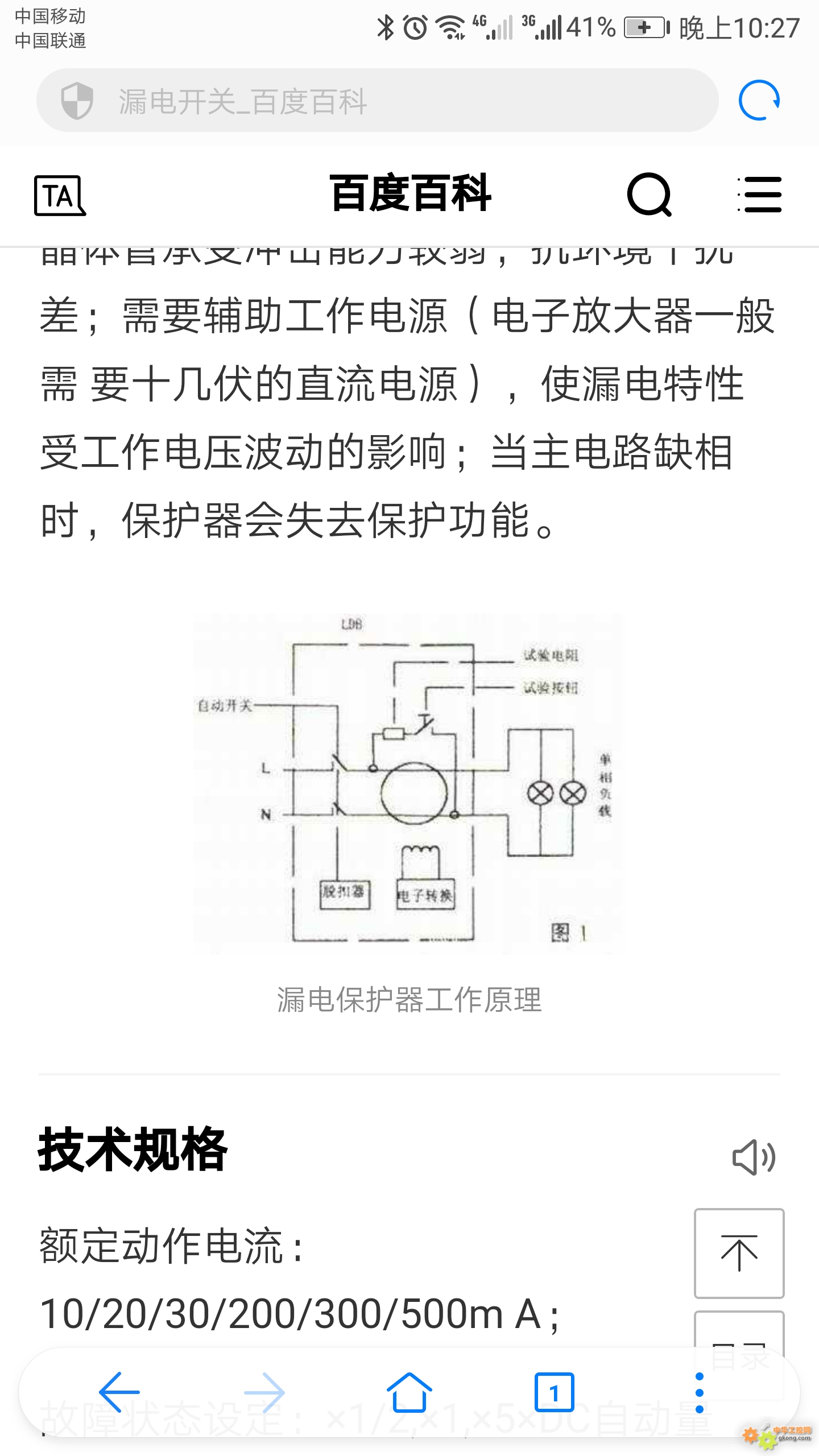

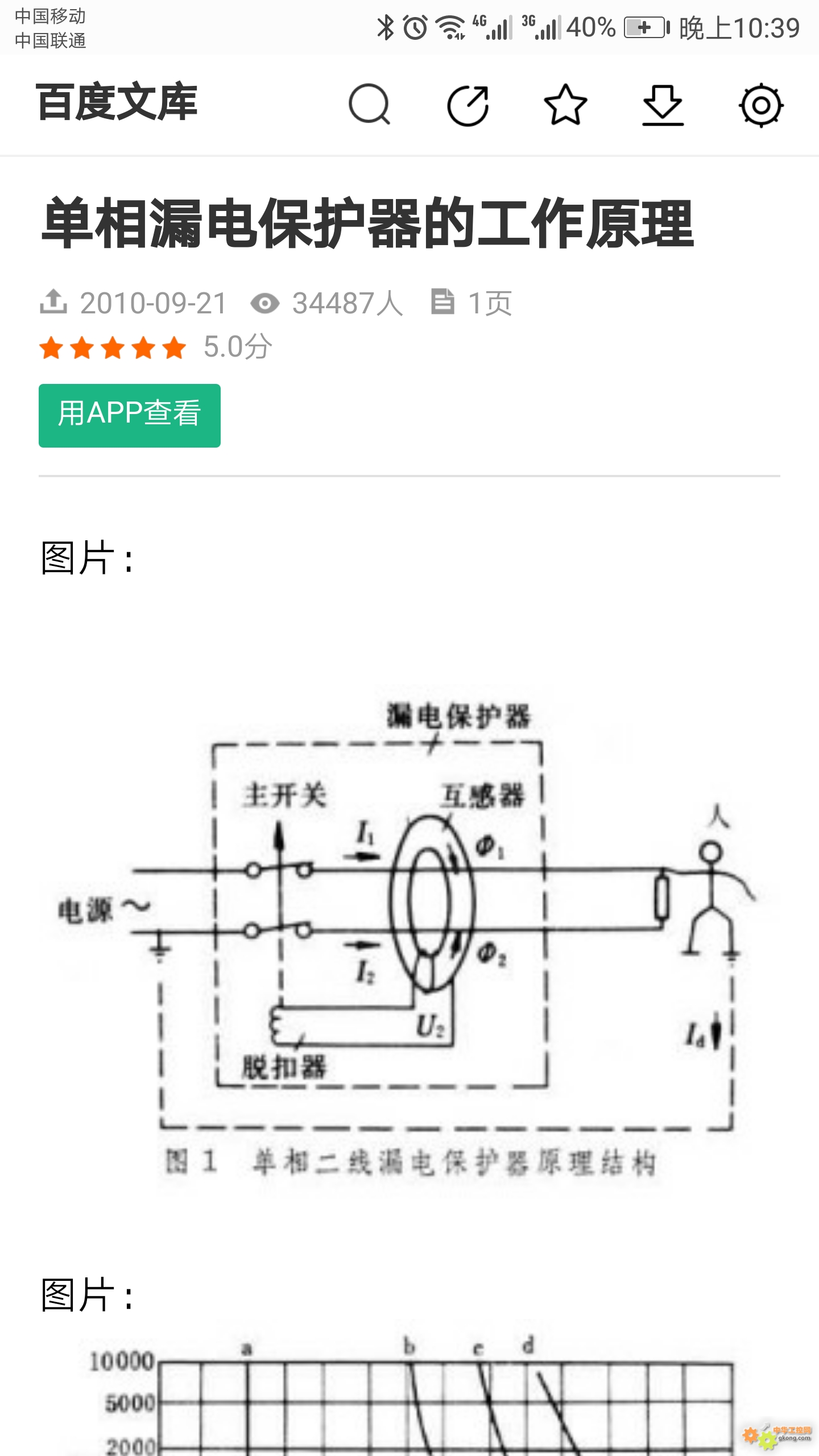

#17楼
回复 #16楼 高雅的雅
好,你说问题简单,那就请说说什么道理,先上个图
图能看懂吧,为什么在进口有通断动作,漏电检测动作。
现实生活中,家里的漏保从来没有因为户外的来电通断而跳。
户外来电有多种原因会断电再来电
比如,物业检修,供电局断电,因负荷大而让楼层总开关跳,自家负荷大将进户前开关跳……凡此种种,漏保都没调过,怎么解释?

#18楼
回复 #17楼 知道一点
我实在服你了!
正常上电基本就是一次性接通,带电接线因为手的抖动,在刚接触瞬间就会发生毫秒级别的抖动N多次!此时电路发生不正常的频繁通电断电,等效高频干扰,具体分析我实在没有太多时间跟你争.......
