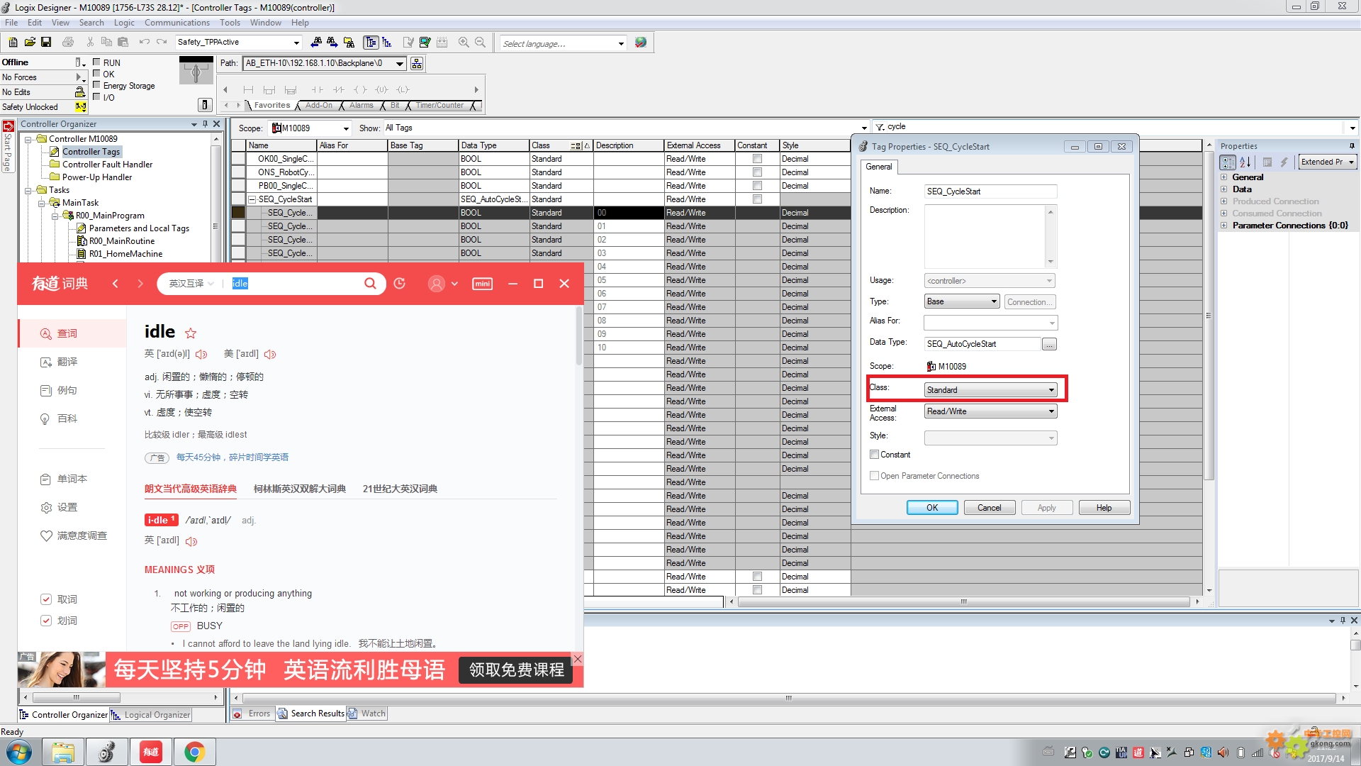

有个Safety Program下的程序。
需要更改安全动作,联锁启动按钮。但是启动按钮的变量类型是Standard,当我添加编译报错提示无法在Safety下添加Standard变量,这种时候怎么解决呢?
还有logix5000里程序行中只显示标签,怎么显示I/0点呢,查找输入输出变量不会找...

AB的CTRL+F  可以通过标签查交叉引用,但我查它的I/O点查不到,不像三菱西门子的查变量直接什么I1.0、Q1.0、M1.0这样找就可以了,还是不知道方法。

我还在用LOGIX5000 20.01,里面好像没有class这一栏。
至于你说的看输入输出,AB的一般是local:1:I这样,local代表模块本地机架上,1表示槽号,I代表输入。如果觉得不那么显而易见,可以进行别名。例如local:1:I表示一个32位输入模块,你可以用一个I0(DINT)别名这个模块。可以起任意的名字,很自由

在标签那里有一栏AXIA,一般变量是空的,如果有E文就是IO口的,代表哪个IO口都是有规律的
至于那个什么CLASS,我印像中好像没有这一栏

回复 #5楼 蛇会大学
是ALIAS FOR 那里吗,那里是关联地址,如果标签有关联地址就有?

发表于:2017/9/29 20:02:08
以下是引用1074535959在2017/9/29 9:27:16的发言:
是的,在这个地方如果有I、O之类的字母就是用来控制IO口的

刚学AB半年,看了楼主帖子才知道这个class,以前没注意过因为普通控制器没有,楼主这个L73后面带s是safey控制器,功能类似普通型CPU加安全CPU,程序也分为普通程序和安全程序,标签页分standard和safety,安全程序里只能用safety标签,楼主是不是在安全程序里使用standard标签了,编译错误应该和图中一样吧,把新建标签类别改成safety就可以了。----------------另外AB的标签绝大多数都是变量标签没有地址的(感觉比西门子的简单也好用很多)有地址的标签都是组态里面的硬件组态后自动生成的,一般IO模块是local后面带数字表示几号槽IO表示输入输出数字表示第几个+1个点,如local:2.I.8表示和CPU一起的2号槽里输入模块第九个输入点(也可以说8号输入),0是第一个。如果用的以太网组态,则是组态名字后面加I/O加数字,只有这些是有地址的。
过了很久了,估计楼主已经是高手了,弄明白了还是发一下吧,留给其他看帖想知道的人,也谢谢楼主发问让我学到了safety
