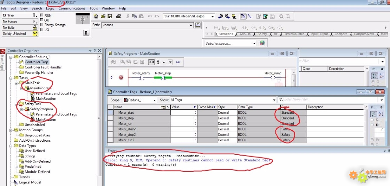

图好像没发上,再发一遍

确实,更改标签类型就好了!

虽然过了,我来提醒哈还有个安全变量和普通变量的映射功能
