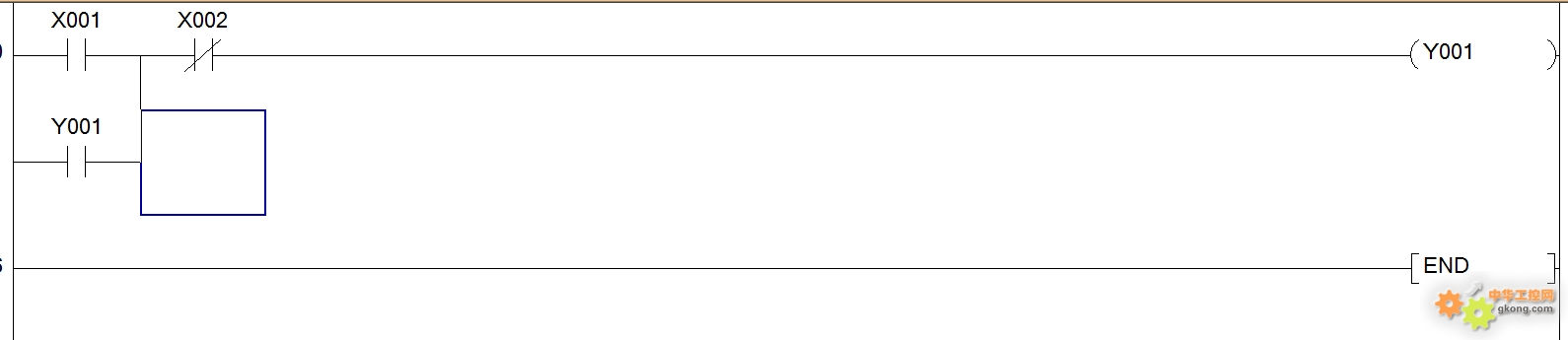

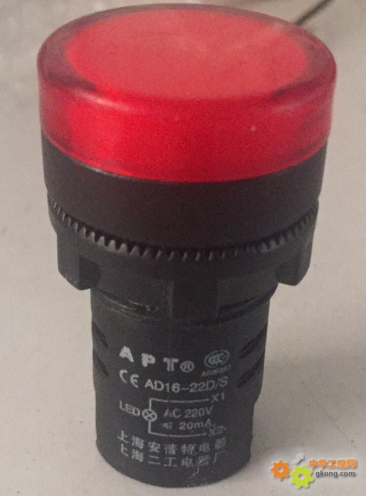

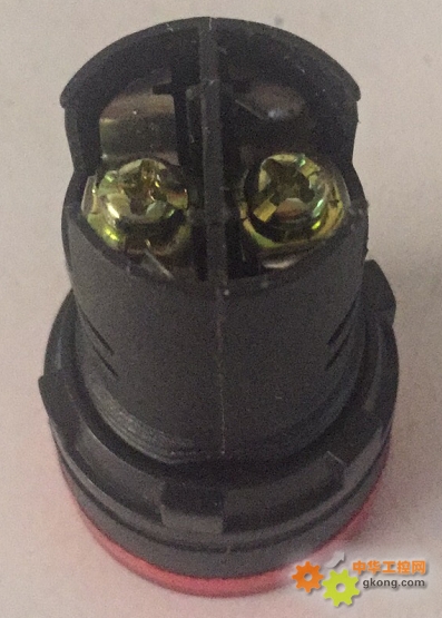

我刚刚弄个简单的自锁正转程序,用Y1点输出,电机我用灯代替,灯是24V的,请问怎样接到PLC的输出端?谢谢
用这种灯接

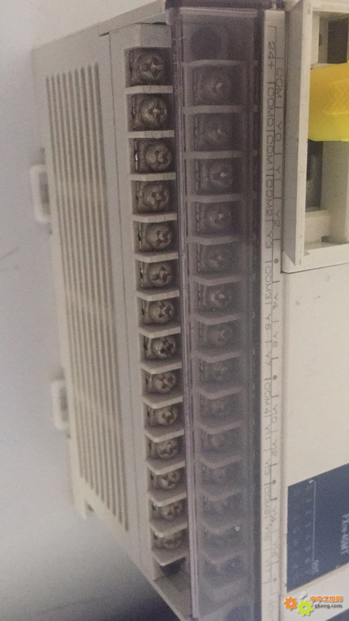

虽然说要注重动手和经验,但还是从学习开始。
既然是初学,一定要从资料入手。
看看它的型号,找到硬件手册,里面会有接线应用图。
再有不明白再说。

灯是24伏的,就外接一个24伏电源,24伏正到com1,y1接灯,灯灯另一头接负。就把y输出想成一个继电器常开触点就行,

要注意24V灯泡瓦数哦。

你可以用个继电器试试。明白输出是个常开点就可以了

接线应如2楼所说,还有3楼的注意点;亦可在电源端,串接适当熔断器保护。

用PLC的电源的话,可以按照你说的那样接吗
