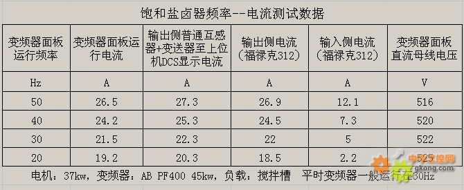

输出是模拟正弦波且频率可变、电压可变,

假设变频器运行在25Hz,负载功率不变的情况下,忽略变频器自身损耗,电流明显相差很大,你接在输入侧能准确反映电机运行电流吗?所以最好是利用变频器模拟量输出,现场安装mA电流表,当然能在上位机显示并做历史曲线更好,如果运行在35Hz以上,65Hz以下,只是现场观察电机运行电流,对启动电流监测不要求,完全可以用普通互感器接在变频器输出端。
用于电度表计量只能安装在输入侧。

还有另一种情况是,即使运行频率较高,但工艺负载功率不大的情况下,由于变频器储能电容的存在,输入输出电流也会相差好大。

如果是用于监测电机电流,说是接在变频器输入侧的同行,不知你们的自信来自哪里?

一般直接用变频器的模拟量输出来测量。

今日在现场测试不同频率下的输入输出侧的电流,可见,即使在50Hz,负荷不高时,输入输出的电流也是相差巨大。
