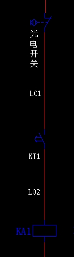

各位大师:
您们好!请问我用AC220V两线制光电开关控制欧姆龙220V继电器线圈时,光电开关老是容易坏,是什么原因,还是选型问题,有没有好的品牌推荐,谢谢!

器件具体型号

是怎么个坏法?是器件爱坏?还是触点爱坏?我想主要还是质量问题!

用欧姆龙E3E2交流两线制光电开关试试吧。

在中间继电器两端并个浪涌吸收电容。

在继电器线圈两端反并联一个二极管。

交流继电器能并联一个二极管?

买的东西铁定不是OMRON行货!!
另外你直接选用欧姆龙E3JK-****系列内部就是继电器输出

经常坏就对了,两线制的负载有限,线圈没有吸峰保护二极管

继电器是LY2NJ,光电开关是同产的,我估计也是质量问题。
