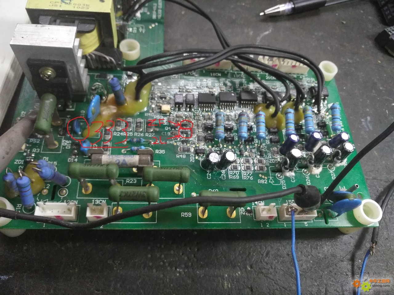

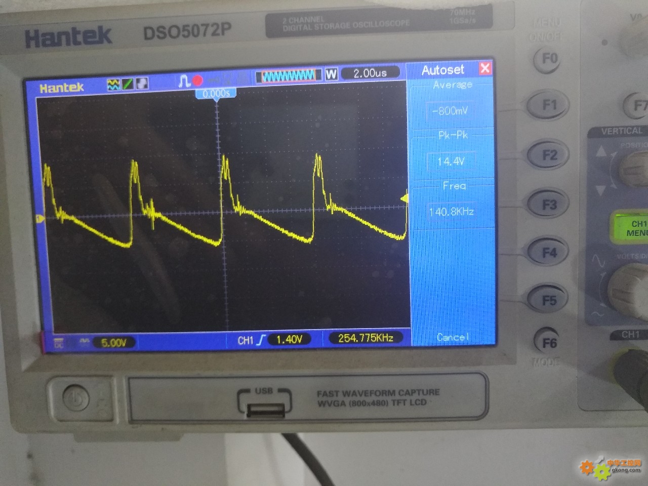

扔在这几天,今天又翻出来查了下,首先感觉这个开关管的频率有点高,300V的话都200KHz了,200V的话150KHz,发现一个电容标33nf,实际容量才22nf,并联了个15nf的上去,结果频率更高了,差不多300KHz了。
还有这样空载试,时间长一点,开关管和PC929,图上的两个小三极管也很烫,整流管换过了也不起作用,这个电路三路PC929共用一路电源,没有稳压管,它分压好像是靠这两个小三极管分的,但是我没大看懂,也没见过类似的用三极管分压的电路,手头也没有这样的小三极管换,又陷入困境了
附上电路板图和开关管波形图。。

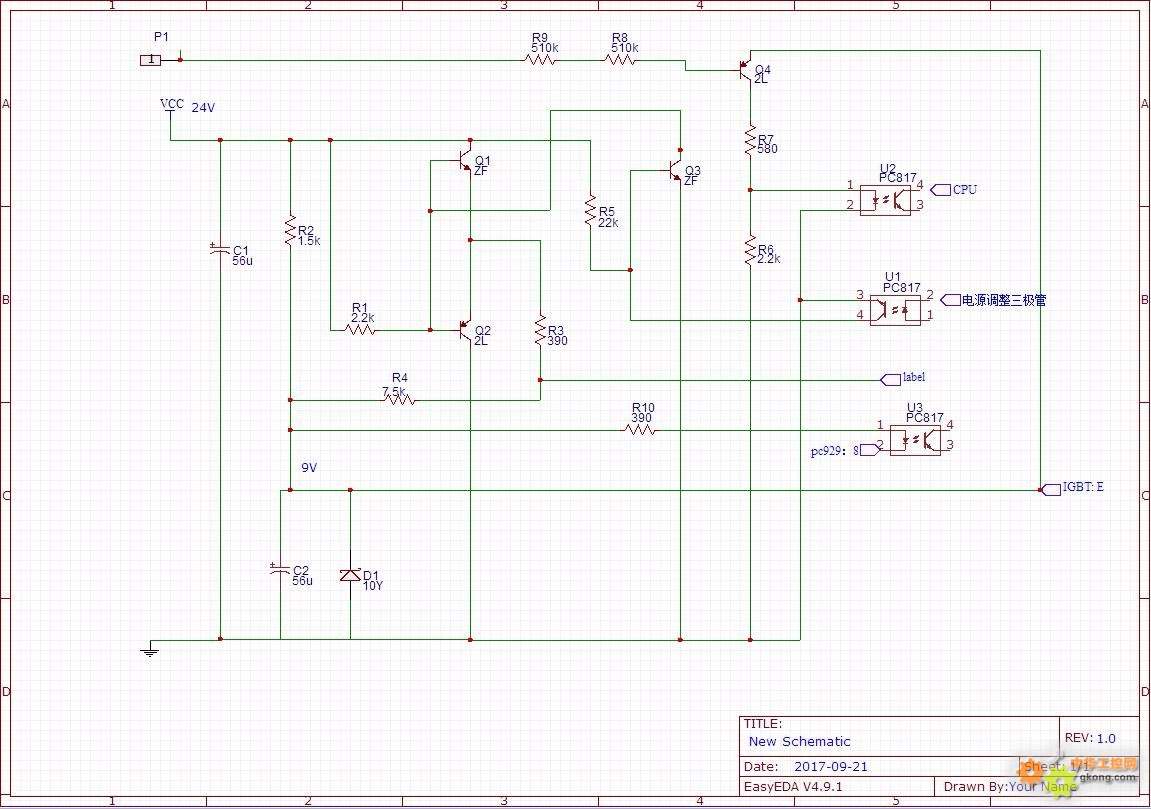

把给PC929供电的电路部分的电路图画下来了,居然没有发现问题,看来要出大招了
