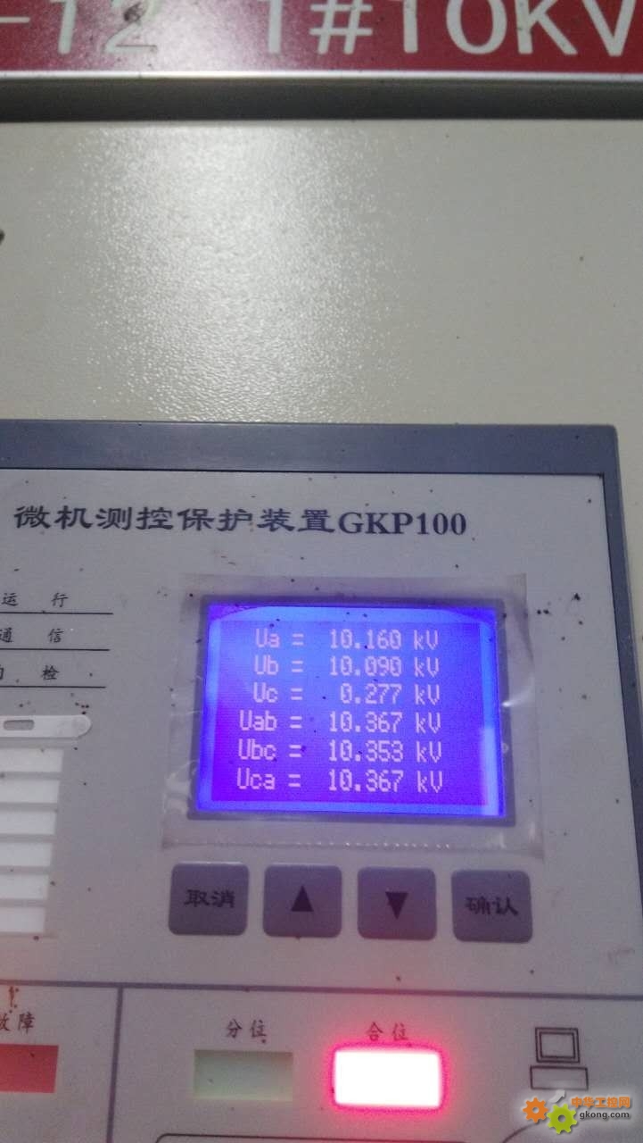

这是不是有项接地?请问各位什么问题?

应该显示有问题吧,如果有相对地了那还不跳啊?

可能是显示问题

线路问题?

以下是引用yzl1981000在2017/8/31 8:35:07的发言:
10kv供电系统是允许单相接地运转一段时间的不会立即跳闸的。

这相电压怎么和线电压一样

显示线路故障,如果接地,继电保护会动作的,跳匝,

按照表上显示应该是仪表显示问题
看看接线中有没有松动或者其他问题!

应该是C相断了吧!
