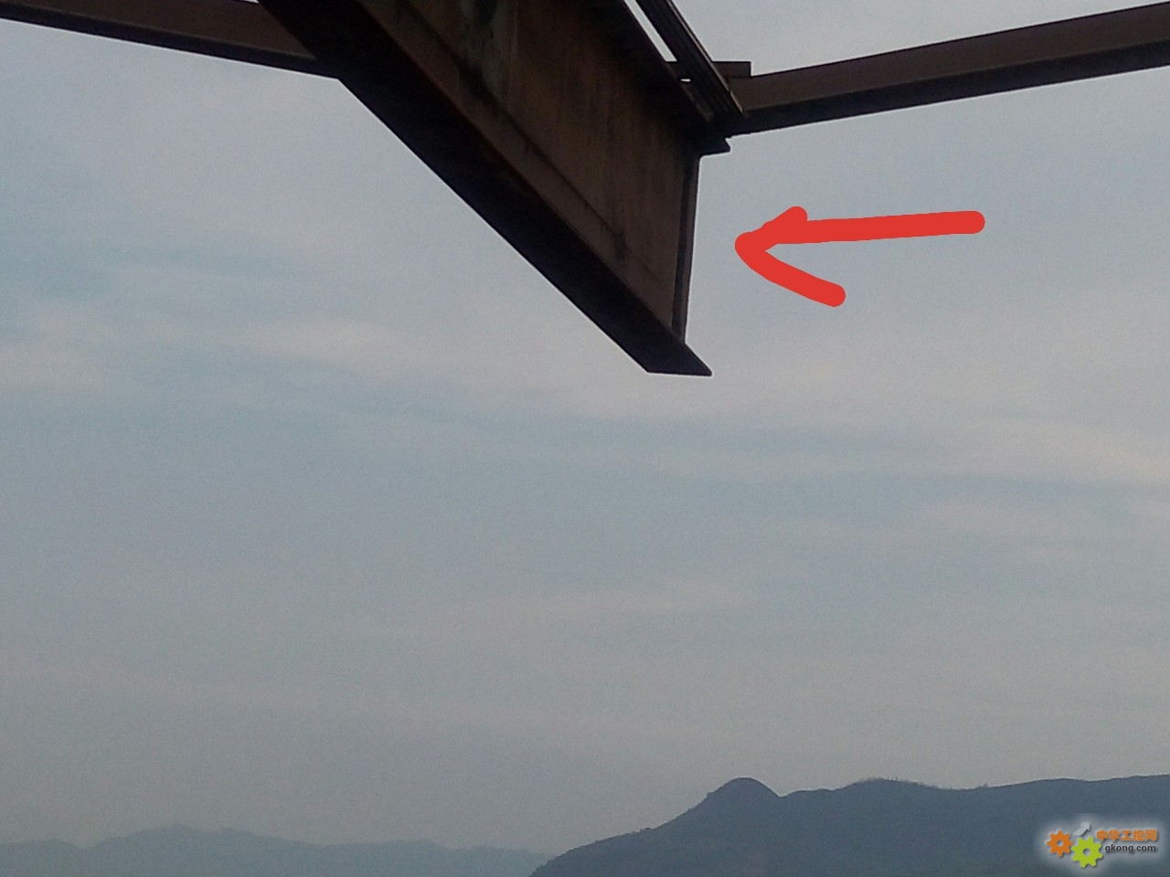

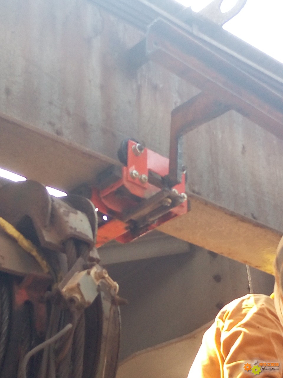

三座高炉顶的电动葫芦滑线槽都坏了,需要整改!

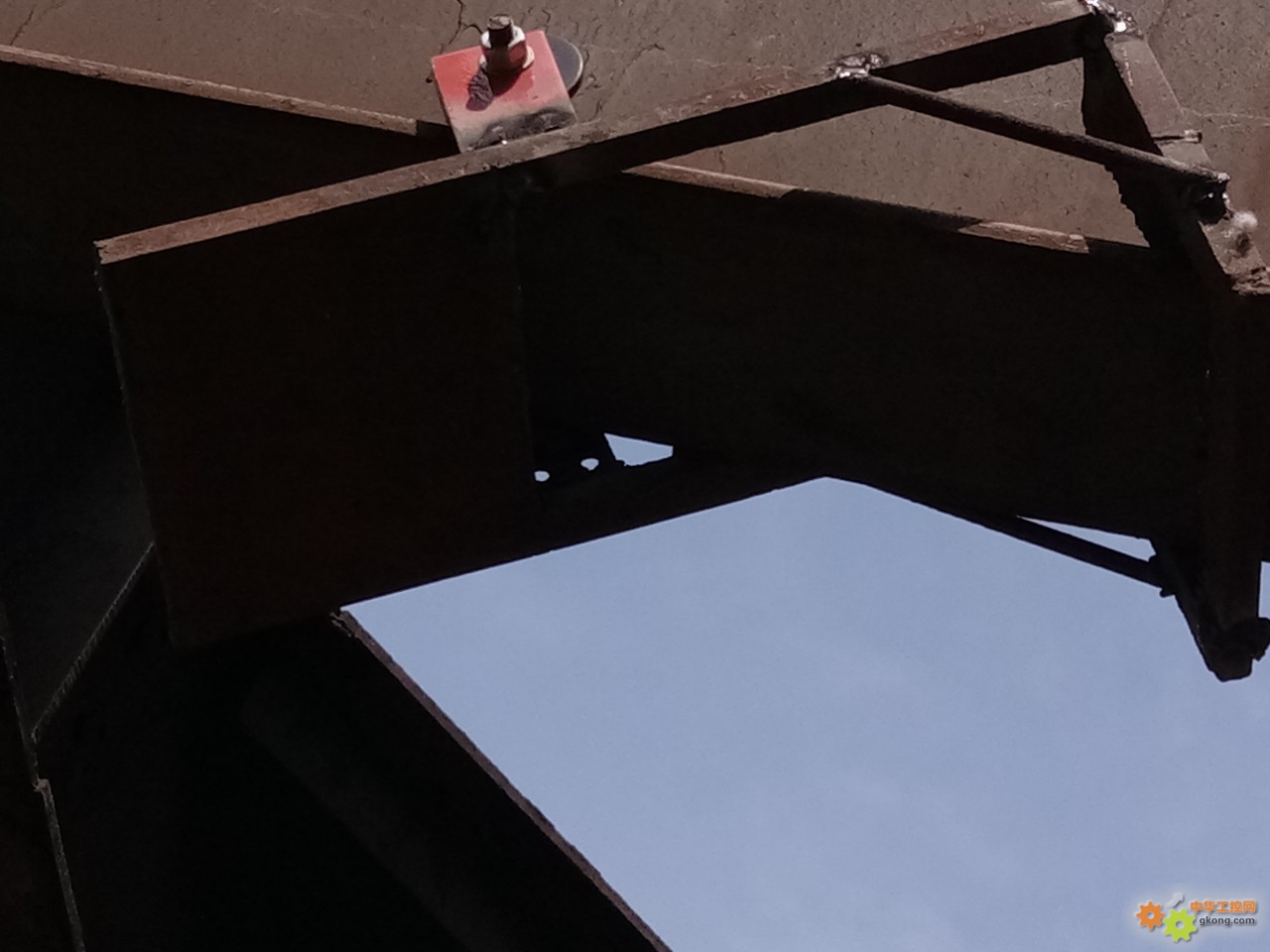

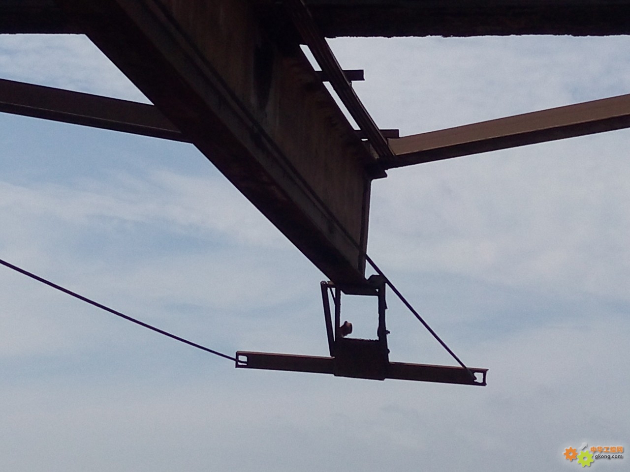

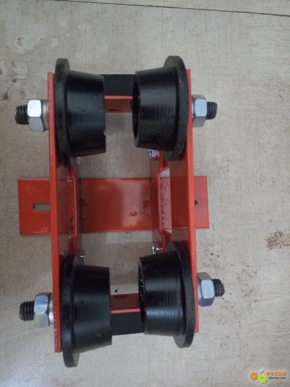

最开始做的是三号炉顶的,开始的想法就是利用改制的小车,把结构件送出去固定好。

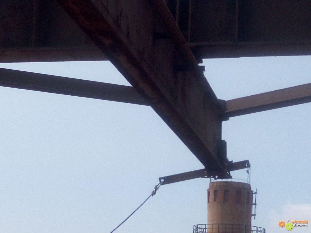

再做的是一号高炉的,这个葫芦轨道竟然挡块掉了,就需要做一个既要能把葫芦挡住,又能做滑索的支架
用这个支架可以解决这个问题

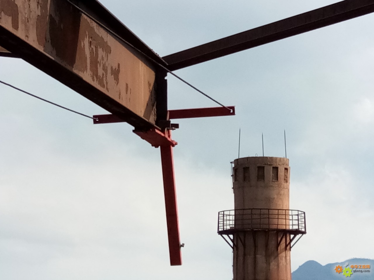

最后的效果图是这样的

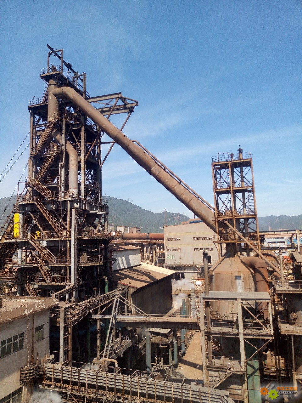

二号炉顶是最后做的,我的感觉是最可靠最安全的,还更简单。
电线的挂接就不是问题了!最有意思的是,二号炉和三号炉顶的支架是可以回收的,而且是可以再利用的,如果钢丝绳断了,可以用简单的方式给收回来,看到三号炉的支架短的一边是塑料包皮的钢丝绳,是不容易生锈腐烂的。一拉小车就回来了。二号高炉的支架在葫芦上临时焊接一个勾子把竖的槽钢旁边的小勾勾住,把葫芦开回来,支架就回来了。
