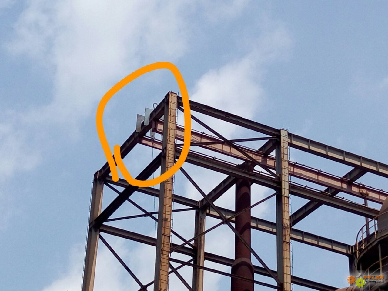

近段时间和电动葫芦干上了,本单位有三个热风炉,每个热风炉上有两台电动葫芦!七年前我刚来这个厂的时候,滑线就坏了,我带这两个小伙子,想了很多很多的办法,花了很大很大的力气,终于让六台电动葫芦起死回生了。
用了七年。两三年后国企来了,说不符合规范要求整改,一直不知道什么原因,没有实施,但依然要求整改。现场情况非常复杂,离烟囱那端离地有五十米以上吧,没人敢上去焊滑线钢丝绳结构件,没有检修平台,没爬梯,总之没人来完成这件设计时就为以后维修留下困难的奇葩工程,中国的电动葫芦真的好到永久都不坏,不需要修理的程度?奇葩的工程师哟,在设计这个的时侯确定是用脑袋想的?
当时我解决的办法是站旁边热风炉上的平台,把麻绳挂一适当重量的铁块,反复的扔执,才把麻绳扔到合适的中间空挡的地方,并放到下面平台。才把电缆拉到合适的位置,即葫芦轨道的中心点,那么葫芦来去都不会把线拉断。

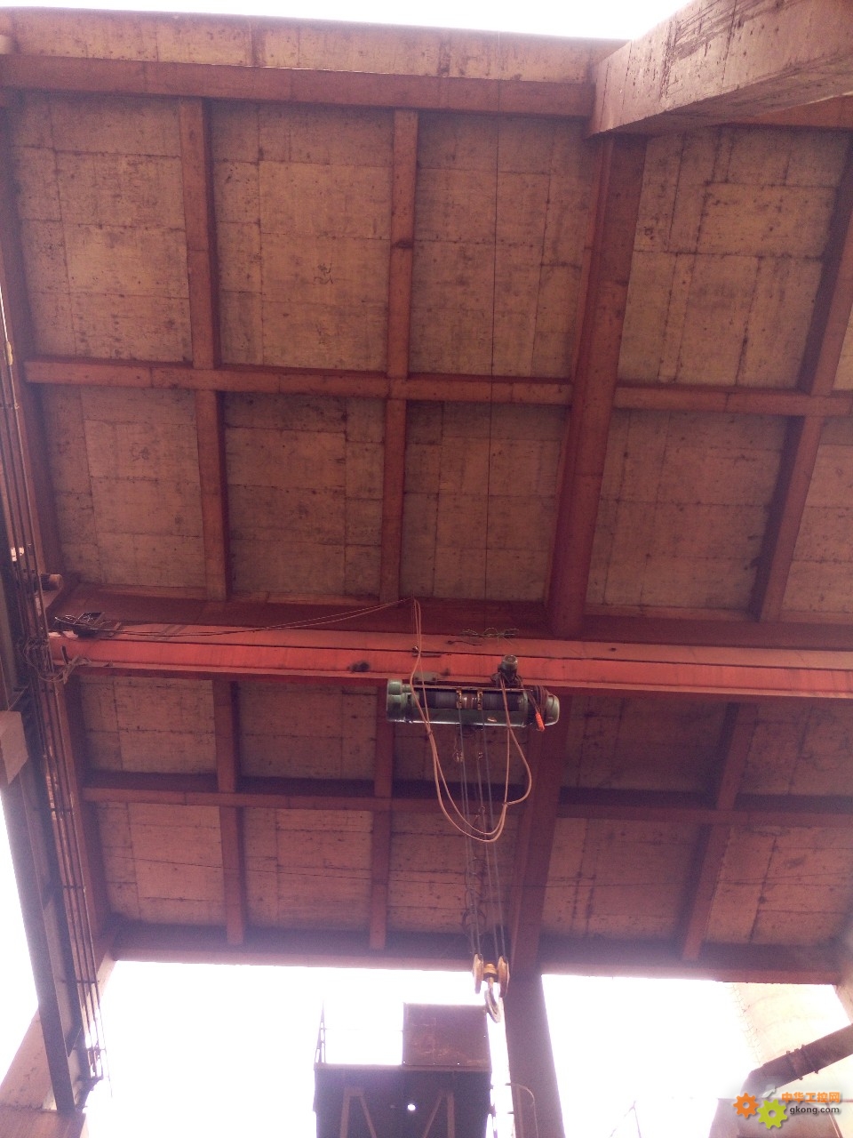

前一个月我们这有个叫二次冷矿筛的厂房里的单梁葫芦滑线坏了。葫芦停在离检修平台七八米样子的地方,

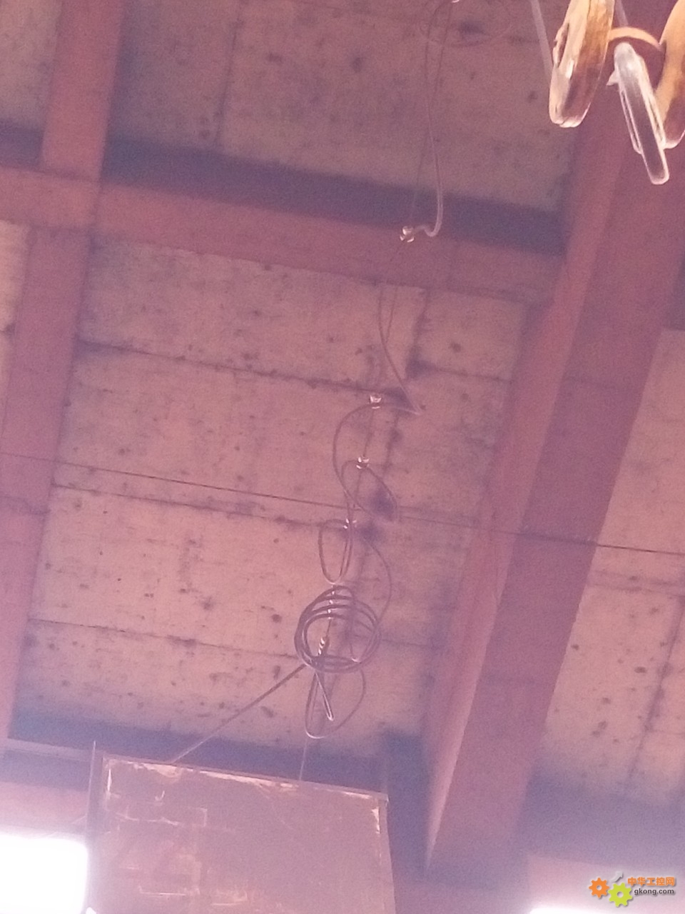

快一个多月了,工段一直要求赶快修复,但这又一奇葩工程,依然是没检修平台,没护栏,轨道两侧刚刚能下一只脚的宽度,离地面有20多米,没人敢走过去把电线给接上,把葫芦开过来。即使有人敢过去,公司也不会同意人在上面行走,毕竟是国企,安全是第一位的,这个没毛病!但事情要人解决呀。后我围着这厂房整整转了两天,想了两个整夜晚整宿整宿的没法入睡,怎么才能把这电动葫芦拉到检修平台(后做的检修平台)来?发现这厂房的平台有一原施工留下的平台往下的半截梯子,留在半空中,想了两天才想通整个的施工方案:首先利用这半截梯子,在下面再接一节到平台处,利用这梯子上到平台顶。人爬到平台顶,把一根钢丝绳的两端分别捆上麻绳,掉着合适的重物,把麻绳荡到单梁的两侧,钢丝绳的中间点用麻绳拉住,等两端的钢丝绳都到下面的平台了,要连个人在线面分开拉钢丝绳,中间的麻绳往上提,使钢丝绳躲过轨道上的两轮凸起结构件,再把钢丝绳移到单梁的中间部位,再两钢丝绳头都拉到平台处,用手拉葫芦一点点的把单梁葫芦拉到检修平台的上方。说起来容易做起来难哟,就这用了一整天的时间才拉到位。在平台顶东西方向上放下两根麻绳到下面的平台,拉起一根与单梁平行的钢丝绳,在单梁的正上方围着平台的一圈钢丝绳,用手拉葫芦把钢丝绳拉紧,用绳卡把钢丝绳锁死。这根钢丝绳干嘛?这根是安全绳,因为人要通过敢单钢梁才能到西边的接线盒去,才能把线给改过来。这根钢丝绳就是打保险带用的。人身上的保险带的挂钩就栓在它的上面,走钢梁是不是安全大胆许多?还是用荡绳的办法把南北方向上绕过横框架到下面的平台,(就这荡麻绳,人必须要趴在平台顶,不然看不到下边的横梁,更主要是保险带不好挂,平台顶上有一圈15厘米高,一指粗钢筋防雷带,正好趴在肋骨处,顶在左边的肋骨上,当时没什么感觉,第二天晚痛的睡不着觉,一直快20多天了,依然很痛,最痛的时候白天都不敢咳嗽。到现在都还没好)又拉起一根南北方向与单梁垂直的已在钢梁上的那根钢丝绳,在钢丝绳靠检修平台这侧的绳头穿好滑动瓷瓶,并用长绳把十多个瓷瓶的前后端部的锁住,依然是用手拉葫芦收紧,把滑到钢丝绳中间的瓷瓶通过刚才锁线,把瓷瓶拉到检修平台的位置来。打好保险带挂好钢丝绳到单梁的西边接线盒处,把随身带的麻绳扔到平台有人处,把电缆捆好拉到配电盒处,用了一个小时才把线给接好。沿着单钢梁扎好电缆到滑线钢丝绳的下方。用一根钢丝绳的一头锁在瓷瓶上,另一端锁在单梁上。滑线就不用我弄了,只给帮忙的同事讲解怎样绑电缆,绑多长。下去休息。天太热了,浑身湿透了。人都快死了。
这张是最后的结果图。
回想这个的奇葩工程的完成过程,突然想到前文提到的那六个热风炉电葫芦滑线,似乎突然来了灵感。人一激动又是几个晚上没睡着。白天围着现场来回的转,晚上想方案。问题在哪里,难点在哪里;以前想过用无人机把细绳带到检修平台对面的烟囱处,就自己花钱拼装了一台四旋翼无人机,后实际飞行后发现细线是会带到钢梁的另一端,但无人机降落的时候回把细线搅到螺旋桨上,会导致方案失败,环境十分复杂,弄不好还会损失2000多元人民币。那几晚有很多的方案和想法,当时就是想怎么把钢丝绳能通过什么办法双着缠在钢梁上,一直纠缠于怎么把钢丝绳绕在钢梁上。甚至想利用现在还能动的葫芦,做个类似机械手的东西,把钢丝绳放到钢梁的另外一边。实地考察都不太可能实现,思路走进了死胡同。但又不甘心,明明有灵感来了怎么会走不通呢?后来想到用吊车把钢丝绳吊上去,缠在钢梁上。实际看有很多钢梁要绕过去,但实际操作很困难。就在前几天在办公室画CAD的时候。突然想到我在地面做个支架,,坎在钢梁上问题不就解决了吗?

想了几天的怪物,出现了
我用吊车把它吊到钢梁上就行了,靠,这都想了好几天看样子是真老了
看起来真的不是很难,难就难在想不到怎么去解决。这篇文章的意思是,遇见问题不要回避,要用自己的现有知识,勇敢的去解决。很多广告不是在说:只有想不到,没有做不到,现在我很相信这句话。
