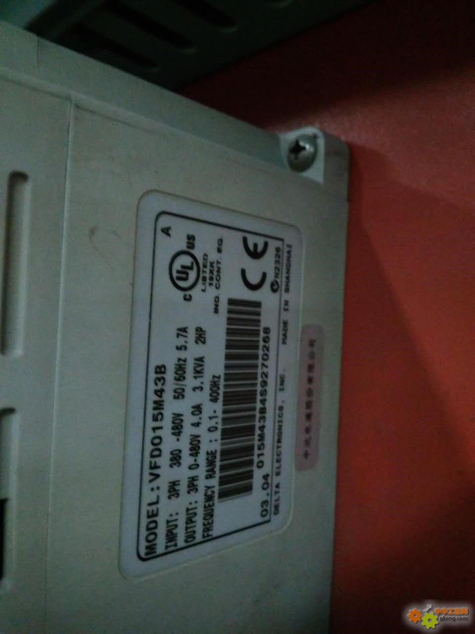

请师傅们帮我看看这个变频器的散热风扇型号是什么?现在变频器还在运行,不能打开看型号。谢谢!

60*60*25 24V

扇热风机,电压24v居多,也有为数不多的12v风机,外形尺寸自己用尺子量一下就行了,淘宝上随便买一个就行,这不是个事

现在已经报警,用个电风扇吹着的。不知道型号,想提前把风扇买好。
