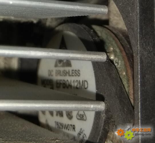

24V的小风扇

论坛里回贴的假砖家太多;
这个明明用是DC12V 0.1a 台达自己产的风扇;

以下是引用haol1974在2017/8/22 17:27:52的发言:
60*60*25 24V
搞的有板有眼,可惜尺寸及电压都没一个对的;
正确的尺寸:40x40x20mm   电压:DC12V 0.1A;

非常感谢!

回复 #11楼 ZCMY
对,台达的变频器多用12V的风扇

大多数变频器标配24V风扇(变频器自带24V辅助电源驱动能力较大),12V的风扇一般配置较少,主要是辅助电源12V的负载力相对弱一点
