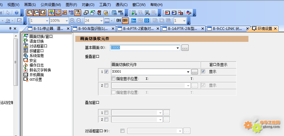

proface,没用过,用三菱触摸屏打个比方,画面号的地址软元件设成不同的就行了。

你好,是用的画面切换开关。内部程式也看了。plc程式 我也看了没有使用系统里面也没有调用的程序。不明白为什么前面的触控切换画面,后面的触控也跟着动作。

你好,是用的画面切换开关。内部程式也看了。plc程式 我也看了没有使用系统里面的调用程序。不明白为什么前面的触控切换画面,后面的触控也跟着动作。

一个屏切换画面另一个也会动作,这种方式不方面我们操作。我想分开他。现在想不明白的是画面切换开关怎么实现这个的功能,我们别的设备也是两个屏,也是画面切换开关控制的,就没有这种情况。忘赐教!!

工程--系统设置--主机--系统区
查看系统区是否使用,然后再分析其他问题。
