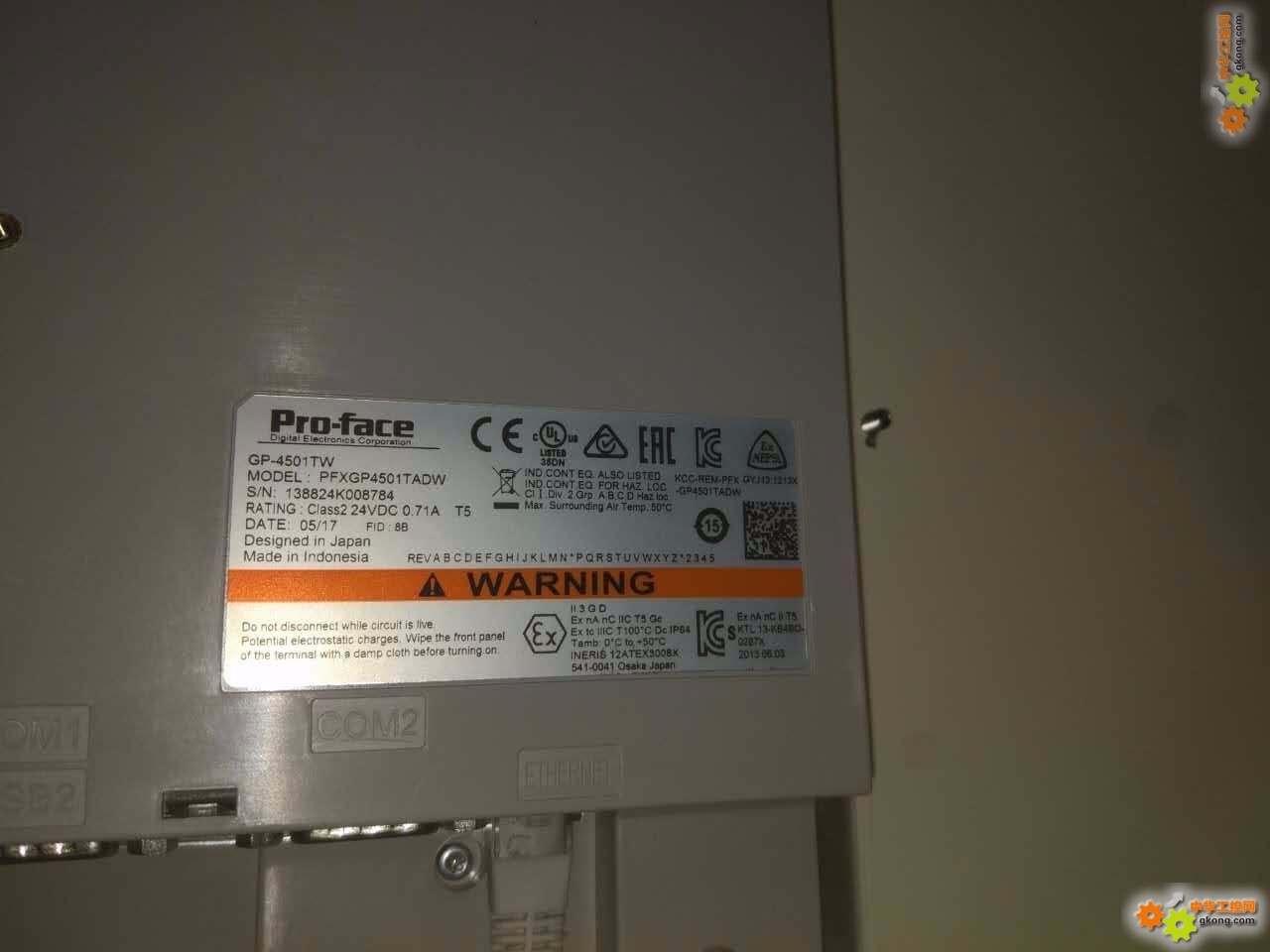

大家好:可能我没有表达清楚,造成了一些困扰。
从韩国新来了一套设备,1个三菱的PLC两个触摸屏。用以太网链接的。现在的问题是我点击其中一个屏幕切换画面,另一个屏幕也跟着切换。可能有的朋友会说这是通过系统设置里面的那个Dxxx来切换的。我一开始也是这么怀疑,但是打开PLC程式里面只有一个开机启动画面和异常呼出的画面是PLC直接调用的(比如14F的说法)。其他的画面切换都是通过画面切换开关实现 的,那么问题来了:
1。画面切换开关是如何实现一个屏画面切换另一也跟着动作的呢?                                                          2.我想切换一个屏的画面的时候,另一个不受干涉如何处理。谢谢大家

肯定是用了同一个地址了。比如M0

2台屏设的控制区相同,连的是同一个PLC,那么肯定二个画面是同步切换的;

屏只是操作,切换时在PLC中进行的,所有会同步

你先了解一下这个屏的画面切换有没有其他方式,即不通过PLC,有就可以做到你说的一部分----切换画面。
如果要再做到,某个动作互不影响,就要去分别编辑程序了---还要改动PLC里的程序,累不累呀

改plc程序,改其中一个屏的程序,
