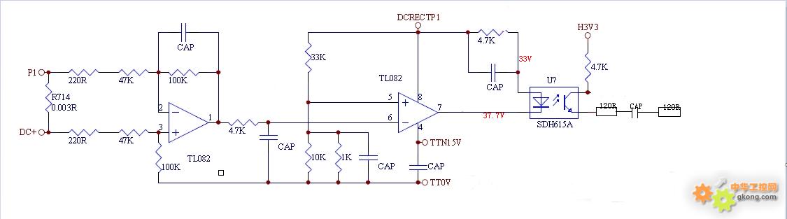

我的是7.5KW的,实际测量电路图纸,是这样的,120R电阻后面接到R717 718 720 721的那四个阻止很小的监测电阻

楼主这个问题我遇到过,上电就报,无法复位,查下来是5脚那个33K的电阻开路,换上就好,西门子的机器耐腐蚀性很一般,电阻无故开路的特别多,各机型上都有出现。
