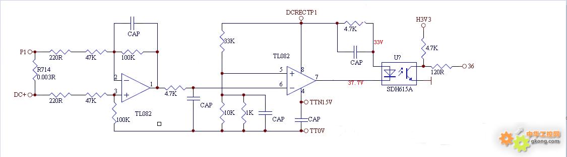

看楼主的电路图,这部分电路应该是母线过电流检测。MM420母线电流检测,是否就是F0001(过电流)检测,不清楚。
楼主可以参考一下以下MM440报F0001的帖子:http://bbs.gkong.com/archive.aspx?id=406908

帖子中我描述了,拆了图中光耦再上电,并没有显示过流故障。所有说应该就这部分的问题了。

问题已经解决,搞了半天终于找到问题了,图中47k和100k电阻拆下来测量阻值都是ok的。所以刚开始没有考虑是这个问题。现在一怒之下四个电阻全换掉。电路正常了。1脚和6脚电压是相同的,现在7脚输出是高电平,所有光耦不会导通,自然就不会报过流了。悬赏就给你吧,谢谢了!

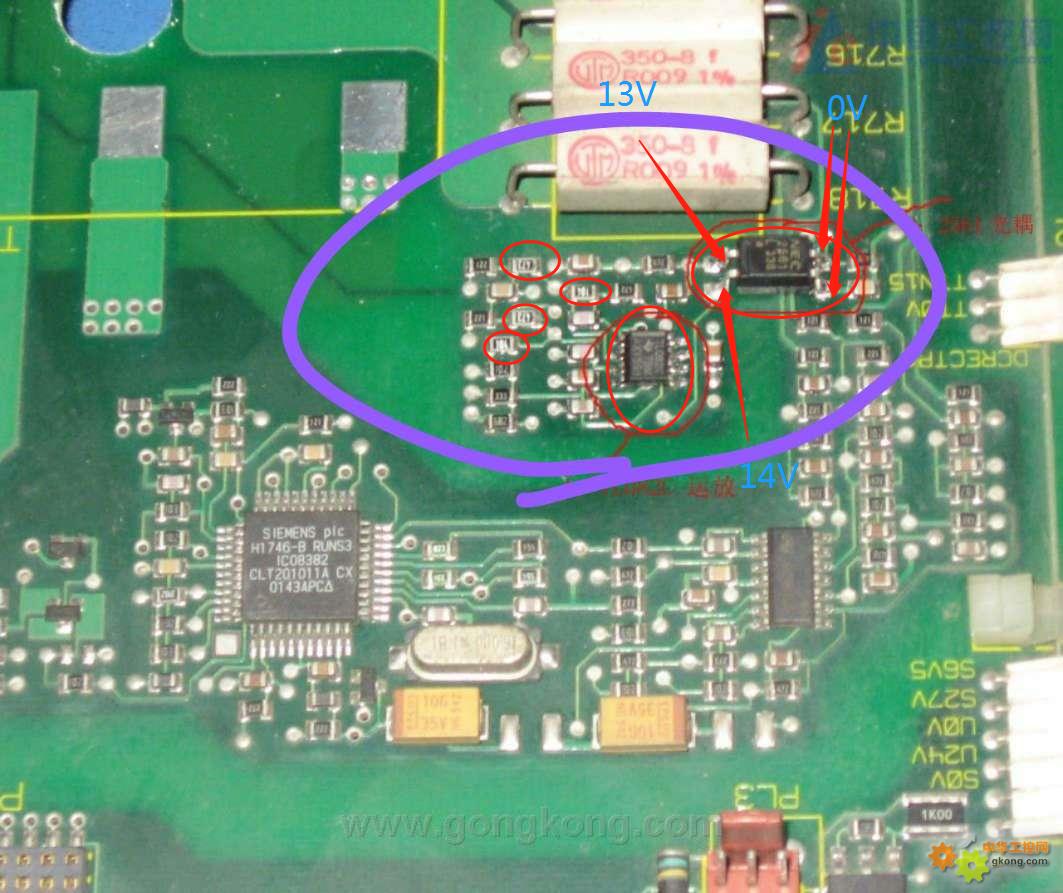

我的修理过程是:在我重新换过IGBT板后,上电依旧报F0001,按照你方法,拆掉SFH615A-4光耦,不报故障F0001,报A503。之后我换了图中红色圈出来得4个电阻,一个光耦,一个运放集成块。
上电后变报A0503,点动运行报F0003,并无法复位。刚才检查了下3块板的连接线,发现没有断线。直流母线为510V,r0026显示0V,上电测得图中光耦1,2脚为13V,14V。光耦不在导通状态(这说明没有过流了)。表棒点光耦另一边两个引脚电压为0V。
(补充现在的反应跟我最开始只拆掉光耦上电的反应是一样的(报A503)。供电电源电压本来是380V,在给变频送电之后变升到650V)

对图中的电流检测电阻0.003欧持怀疑态度,是不是搞错了

根据计算应该为0.03欧,此时对应电流为6.63A时报母线过流

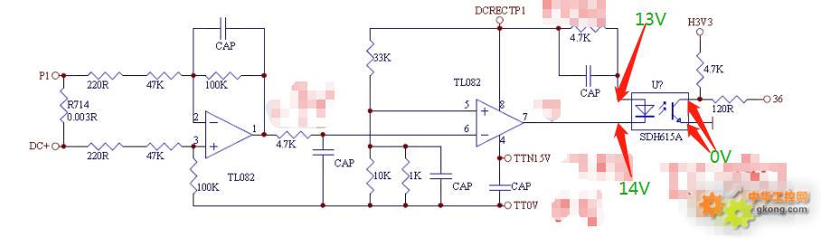

我现在1脚对TT0V测试10.8V,6脚也是10.8V,7脚是-27V,8脚是14.1V。也就是光耦1脚14V,2脚-27V。

1脚电压不对,应该是接近0v

现在1脚0V,6脚0V,其他电压如图。但还是报F0001,求指教
