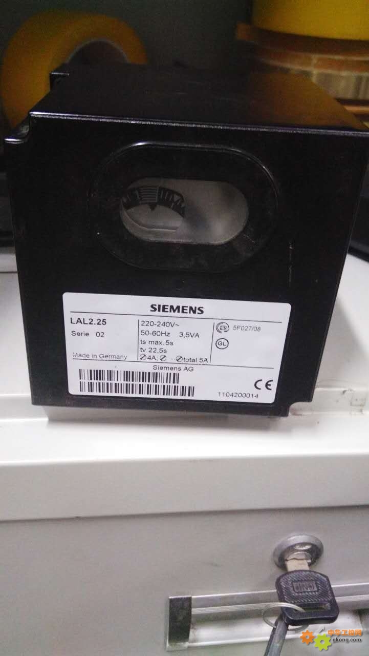

燃烧机控制器内部齿轮不转动,无法输出高压,点不住火,求各位告知控制器怎么回事

如果没有任何电子部件维修的行业经验,送修处理。

燃烧器控制器内部齿轮转动的刻度好像是代表的故障代码。不点火有很多原因,需根据具体情况确定故障部位,建议找专业人员处理。供参考

空气跟煤气量不匹配?

楼主确认是控制器问题吗?

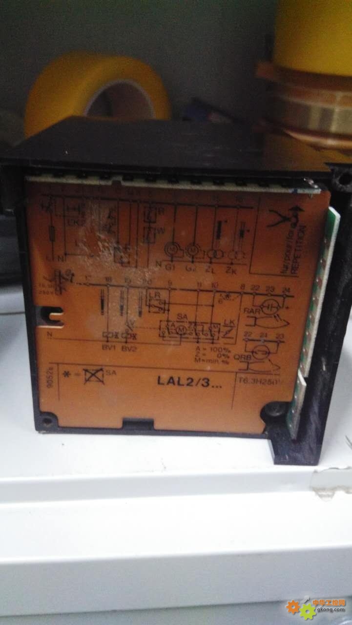

对这个型号的点火控制器,如果确认表盘是没转动,保险一般很少坏的,建议你检查一下控制器的接线端口和控制器的接触点(金手指),如果这家伙出问题现象会出现风门不同步现象,这控制器现货要2100,网购大概1600

遇到过同样控制器,点不着火,最后发现底座开裂,端子接触不实导致.

点火头清理一番,没准就好。

这玩意一般不爱坏啊?要自己维修不容易啊!拆开看过 挺复杂的

齿轮转动应该是调节天然气阀门开度大小的,高压没输出看看控制器的点火继电器坏了没有有输出再看看火花塞上有没积碳
