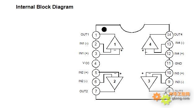

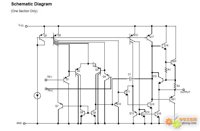

#15楼
LM224
21177
pqsh 版主
文章数:7789
年度积分:911
历史总积分:21177
注册时间:2006/8/22
发表于:2017/8/10 9:00:11
#16楼
如果传感器没问题,感觉是信号输入坏了。1ma应该是输入电阻烧了,变大了。可以量一下输入电阻,或者用个电压信号试试。
