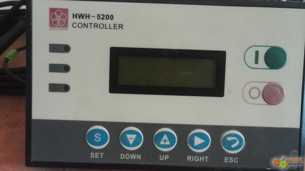

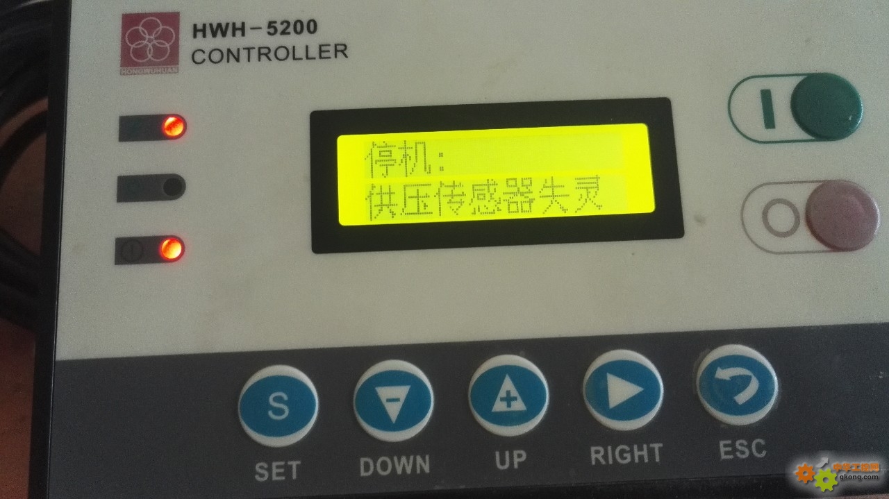

公司的一台90kw螺杆机,在一夜的雷雨后出现少见的的故障。如图

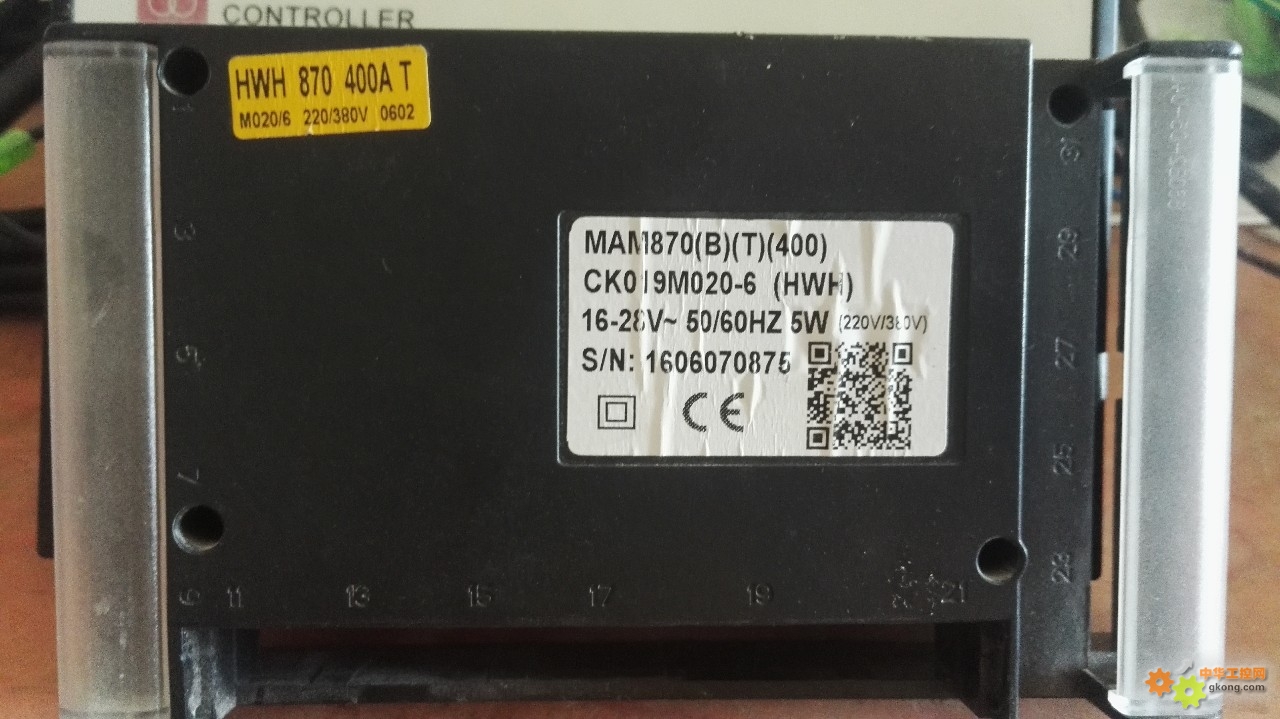

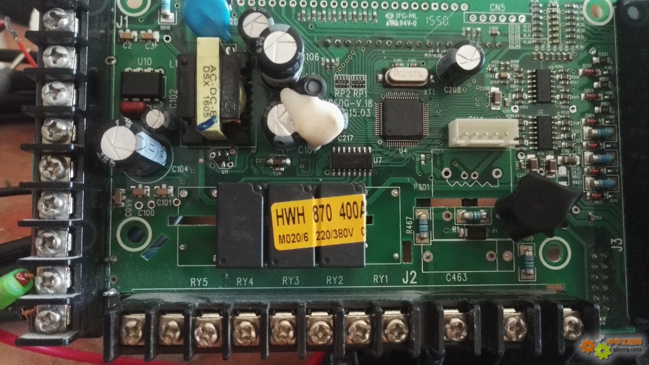

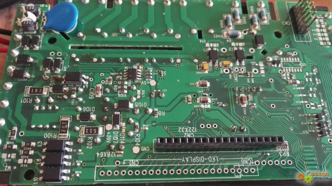

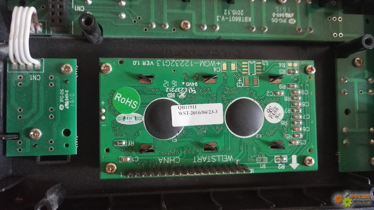

测输出端有Dc19v左右,试换正品传感器无果。确定是控制器故障。更换后调试参数正常。拆下来的控制器。试着研究下。
串一电流表串入传感器,4一20mA。1.6Mpa。电流为1mA左右。感觉不正常。至少应4mA左右。维修陷入困境,请各位大神指点哈。谢谢。芯片为LM224.感觉是检测电路出了故障

没图纸不好下手,自己拿着强光手电筒,照射控制器的CPU板,关于接驳供压传感器接线端子部分的输入电路部分,自己慢慢钻研吧。
如果有耐性和动手能力强悍,还要手工绘制的该控制器的大体电路原理图出来,维修作业才能进展顺利表情。

因为雷击可能会损坏CPU芯片,或者关于数据存储器芯片内部的数据部分。所以,首先需要判断CPU板是否完好,能否进入参数设置菜单里面,正常的设置系统参数。

这个只能自己刷电路,修理难度大!万一是单片机出了问题就没治了

看传感器的放大电路有没有像烧的痕迹。
