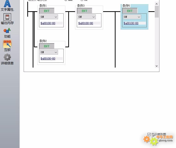

急需一个在触摸屏上启动停止过载报警梯形图。??新手上路多多指教

以下是引用979353921在2017/8/1 18:05:00的发言:
这个要求你不需要编写程序,将触摸屏上放置2个开关一个指示灯就可以了。
开关1给输出置1,开关2给输出置2,过载链接在指示灯上,并且作为开关1的互锁条件。

触摸屏没有梯形图一说,
你打开软件 一看便知。

以下是引用bnnyygy在2017/8/1 20:16:35的发言:
触摸屏没有梯形图一说,
你打开软件 一看便知。
富士V9系列触摸屏的梯形图表示。

14937
465010287 版主
文章数:6628
年度积分:817
历史总积分:14937
注册时间:2012/10/11
发表于:2017/8/2 0:47:36
还真是有这个触摸屏的梯形图。。因为是国产的MCGS呢

触摸屏有宏指令或者脚本一类的编程。

以下是引用cvlsam在2017/8/1 21:55:31的发言:
触摸屏没有梯形图一说,
你打开软件 一看便知。
富士V9系列触摸屏的梯形图表示。
Good Luck~
没有用过见识了。

回复 #4楼 cvlsam
属于脚本编辑了吧
