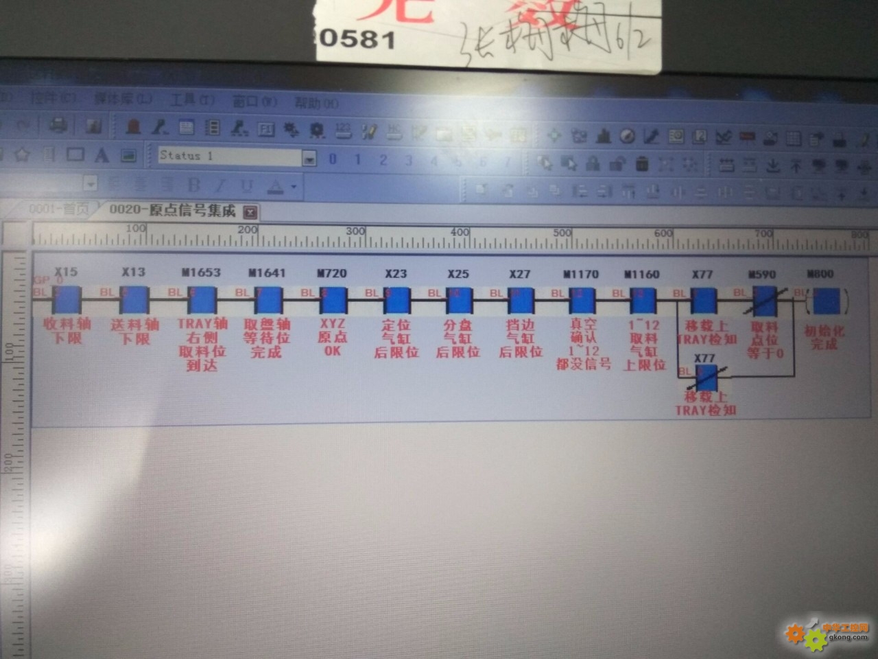

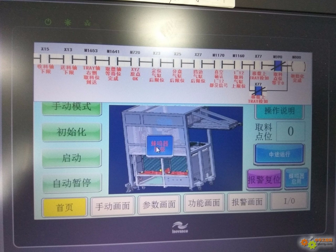

谁说不能用触摸屏写程序的。你随便拿一个触摸屏我都能写
