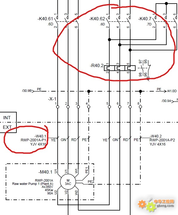

这种星角接负载线的时候不用小圈中的16平方线缆行不行 。 降一档 10平方的。
还想咨询一下星角情况线缆具体选型应该是根号几吗?

你这也不至于省到这个地步吧? 10平方的常规的没有铠装的YJV 0.6/1KV的直埋土壤中的载流量也就才100A左右,空气中更低只有85A, 你这电机的额定载流量就有90A,这还不考虑敷设在一起的载流系数, 你说说你去用10平方的可行不?要是我肯定25平方了都,
不管电机的工作制如何,选电缆我都是按照长期允许工作电流来的。10平方的你等着长期使用发热吧,烧了都不一定。

如果你的电机功率≤22KW,则可用10mm2电缆。而你的电机功率是45KW,至少需要16mm2电缆。
[此贴子已经被作者于2017/7/29 12:59:48编辑过]

45KW的电机设计16平方的线已经是比较省的了
你倒好,还想再砍。

你应该首先搞清楚电缆的安全载流量和电动机的额定电流才行。

要安全电流计算,根据负载功率电流选择电线的截面积。

最小16平方,再小等着烧吧。

星角情况线缆选型不是应该诚意根号几吗? 根号三还是几来着来计算。不是两个接触器平分电流了不是、还是我没说明白
