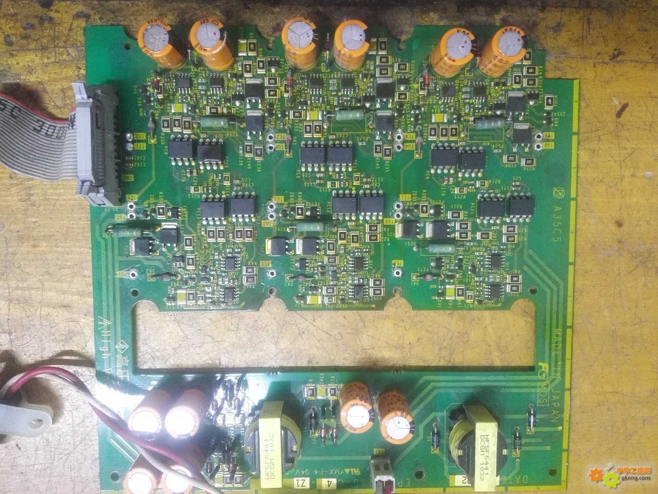

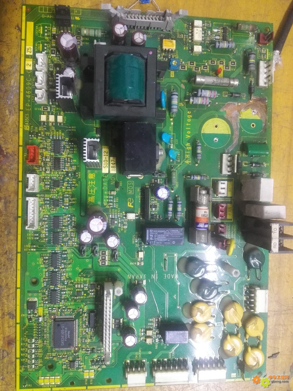

客户一台富士F1S系列90KW变频器,启动不定时OC3 OC1故障报警。拆机屏蔽其他故障报警,怀疑驱动板故障,拆除模块测量六路静态负压在-10V左右正常,无法启动测量动态电压,启动即报警OC3或者OC1.拔掉驱动板供电及驱动板报警故障相同。检查发现传感器端子上没有-15V电压,电源正常,怀疑断线。刚好家里有块90KW VP系列的板子,测量一下端子也是同样的问题,-15V没有到端子上,有点疑惑不知是何原因?传感器附近的所有运放TL084 MC33074 C339  DG441DY也都更换过一遍了,但是拆除TL084上电就报警OC3,装上故障还是一样,一时不知道该从何下手了,望各位前辈给予指点,小弟不胜感谢!

电源板两只缺失的大电解电容是怎么回事?

回复 #2楼 gku0223KKXxJ
这两个电容是维修时拆掉的,方便送入直流维修电源

试着短接驱动电路输出端子的E极,再启动看看。

换块主板试一下呢。

回复 #7楼 xuzhaokun
暂且没有主板更换,也怀疑有可能主板误报警,暂且无法确定故障点
