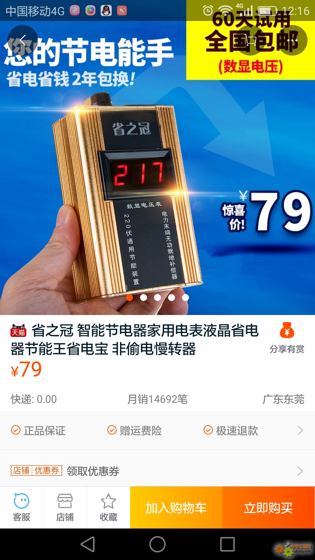

这个真能省电30%,买的人都说省电?????!!!有些电工师傅将电工证都晒出来作证……

从用电原理上来说当然很假,如果能拆开测绘下一,看看内部的电路就更能说明了。

电力末端无功就地补偿器,不就是电容嘛。里面加块带显示电路板,外壳做美观一点。有这省电功能早就推广了。

如果就一电容,提高功率因数,家用电表不计无功功率,所以没用,不过对电网有好处。
节电其实很简单,没钱的节能灯(有钱的装LED)不用时随手关灯,比什么都好!好习惯就OK。

30%的肯定不可能
多少会有一点效果!
