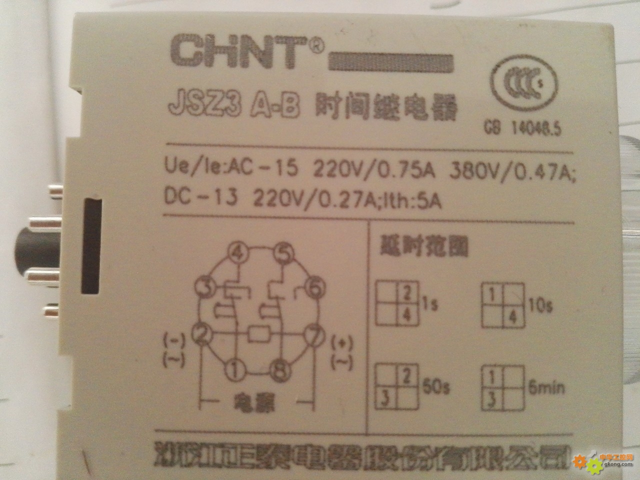

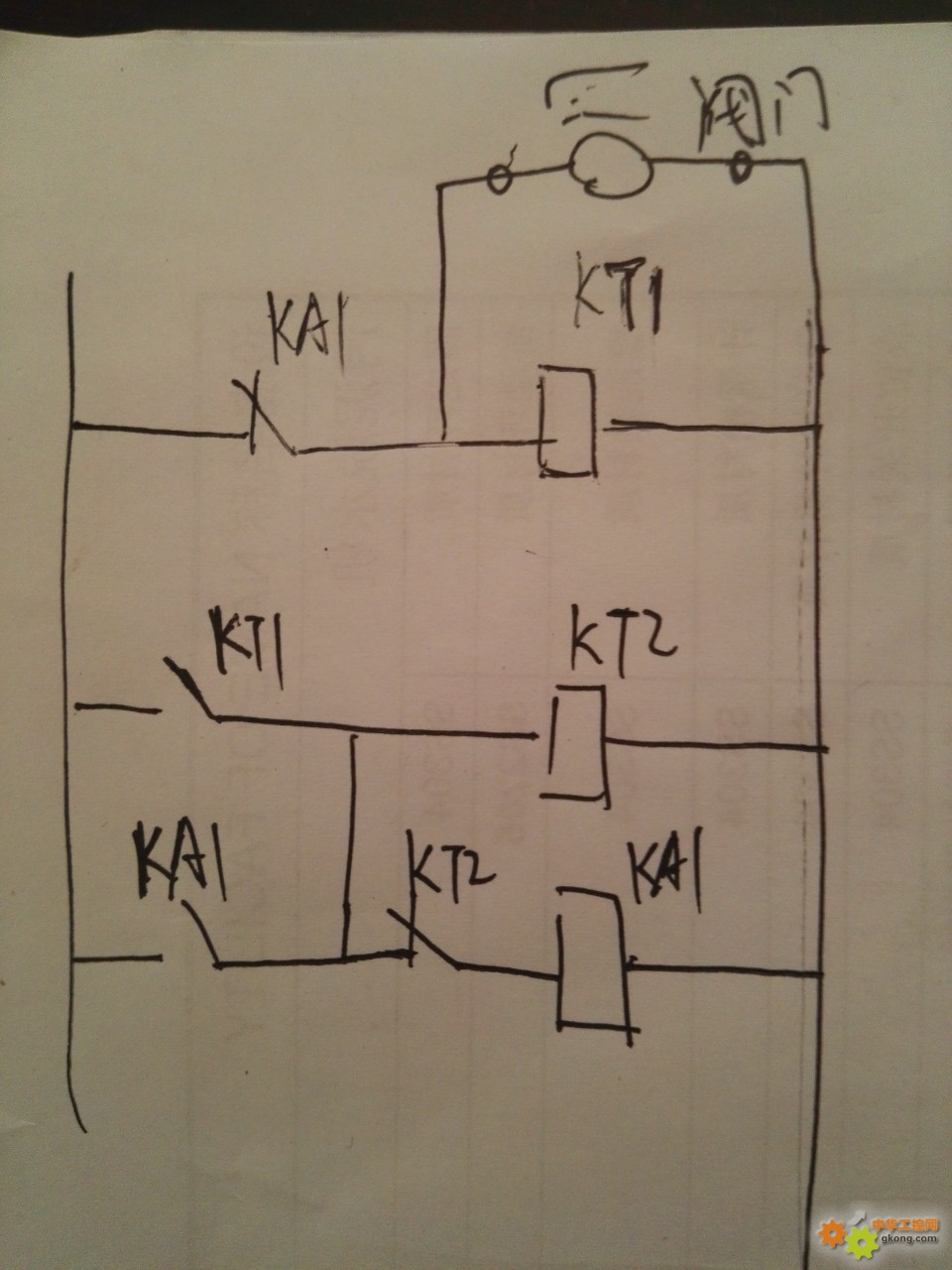

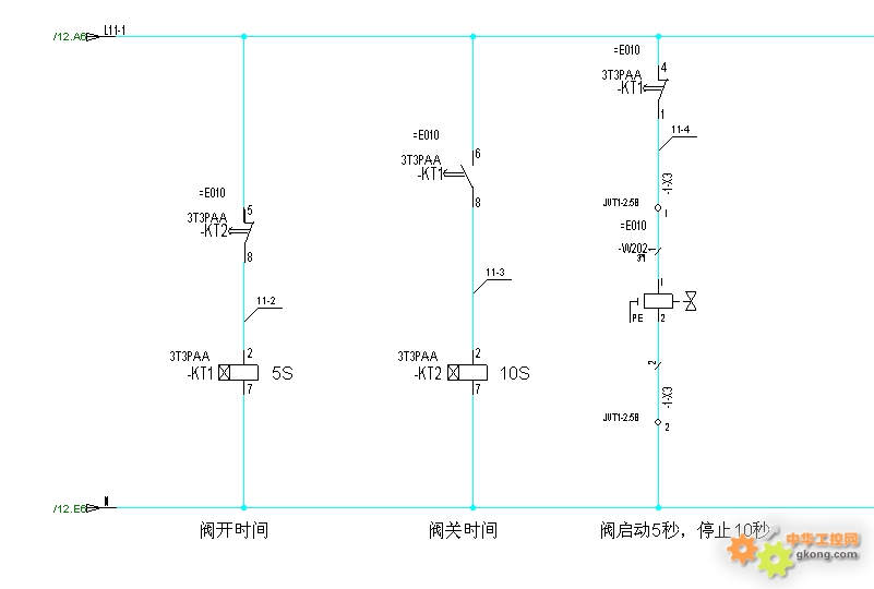

控制一个阀门间隔启动,运行5秒,停止10秒,为什么KT1运行5秒正常,KT2 十秒之后,
两个时间继电器不断地跳动,看原理图也没有问题哇,图二是时间继电器。求解,谢谢!
后来通过加了中间继电器,就可以实现了,感谢网友提醒,有剩磁现象,下次用双循环时间继电器,
省得麻烦。

我用模拟软件跑了下2个时间继电器没问题啊

或者你把时间延长看看动作正常不。

时间延长了还是老样子,还是跳

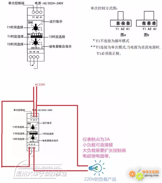

把这两个都取消,只选择一个双循环时间继电器就可以了,有这样的成品

仅从纯理论上来看,没什么问题,我认为,这要从该时间继电器内部电路上来考虑。因为时间继电器的线圈断电后,内部存在一定的残余电量,这个电量的大小,与延时的时间成比例,如果此时立即再次通电,内部的残余电量还未来得及释放,其动作时间肯定受到影响。
其实,根据楼主的要求,还有一种双循环的时间继电器(并非楼主的双控继电器),仅有单一线圈,单一延时触头,因此不存在10秒转换的误动问题。

这种用纯时间继电器做的电路,运气好,正常运行;运气不好,那就是乱七八糟的跑。主要是继电器的剩磁问题。
还是用双时间继电器吧,几十块钱一个。
