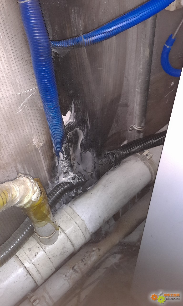

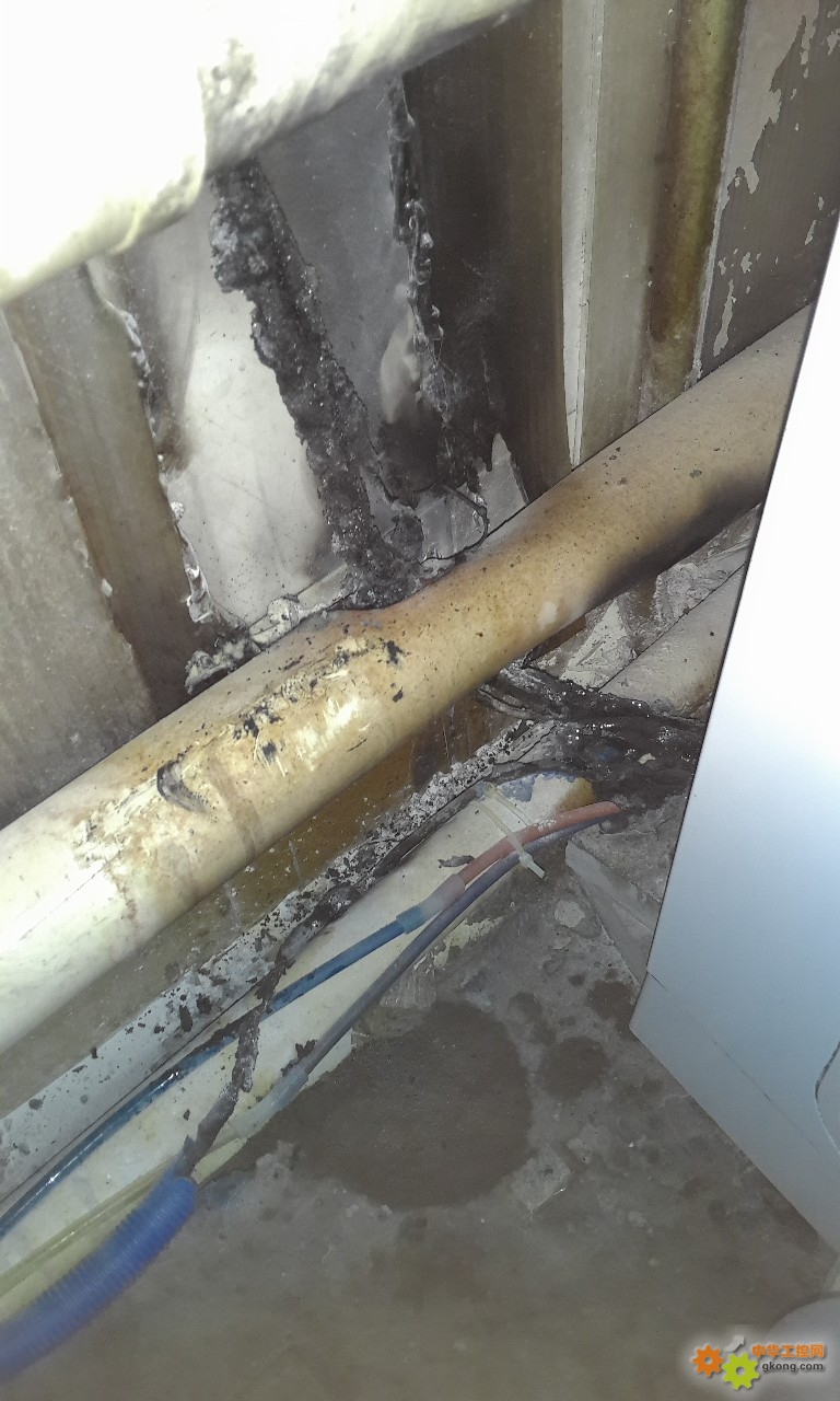

怀疑电工胶布老化引起,大家觉得有可能吗?线都烧断了几条有跳闸!

不在现场,无法准确判断。需要考虑的因素太多:
1、现场布线结构与使用环境,温湿度。
2、导线的工作状态,上级开关参数,长期监测的大概工作电流,所驱动的负载以及负载的状况。

是接线处接触不良发热造成绝损坏发生短路起火吧。

充分说明保护不是万能的,买好的断路器或漏保可能损失会小点。
对,现在安全会议说了,必须都得用正品。

怀疑是1.气温高电压相对低电流也就大,导致电线发热燃烧。2.负载原因或短路直接引起。3.导线选型不符合要求。

电工胶布老化?有接头? 尽量避免线中间的接头,如非出现接头不可!一定要仔细最好用端子!现在的pvc胶布如果不过热几乎没见过老化的

烧的不少啊

线路有接头吧,估计发热严重了。
