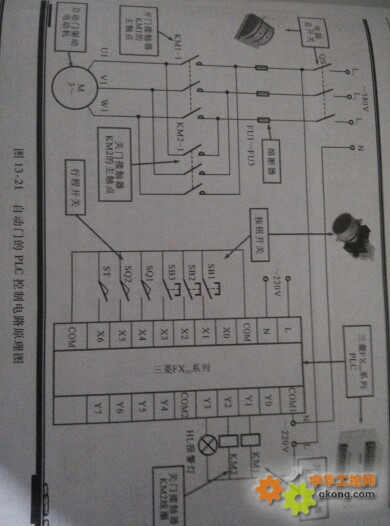

这个PLC程序有没有错误?

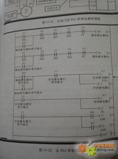

第一季度的书看到最后,我感觉这个程序是错误的。大家都来看看到底是哪里有错误呢!这是一个自动门PLC程序。

发表于:2017/7/21 8:25:43
错在时间继电器T2,按照T2K50的话,T2永远都驱动不了

发表于:2017/7/21 8:38:11
多喝水
在
2017/7/21 8:25:43
对,所以我说这个程序是错误的,不知道编辑的人,怎么编出来的。

发表于:2017/7/21 9:12:28
可能写书的人很忙,没有去验证下。

发表于:2017/7/21 9:20:48
这种错误的图也是训练你成才的必经之路

发表于:2017/7/21 9:57:26
资料上,有时候因各种原因形成笔误;将其指出来,有助于他人的阅读。
也如5楼所说,能够发现错误,也是一种收获。

发表于:2017/7/21 11:10:15
对于初学者很坑

发表于:2017/7/21 11:18:02
回复 #2楼 1522615606
应该是T2与T1的线圈标错了,这个不一定是作者的错误有可能是排版错误。
