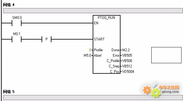

有哪位大侠有相关的资料啊?以前没使用过伺服,按照我的理解就是200PLC里面发送PTO脉冲,Q0.0和Q00.1给台达的伺服驱动器,但是台达伺服驱动有位置指令和高速位置指令,不知道怎么用啊,有么有大神有这方面的资料啊

发表于:2017/7/18 17:18:13
回复 #1楼 xlian
恩恩,用的是PTO向导做的脉冲输出,设置的PTO0输出是Q0.0,假使我需要伺服电机转5圈,是不是只要控制Q0.0的脉冲数量就可以了,伺服驱动上的编码器没有要求是不是可以不用

发表于:2017/7/18 18:15:35
编码器只是回馈给伺服驱动器,确认电机转动的位置,不需要PLC去读取的。

发表于:2017/7/18 19:27:00
回复 #3楼 jianqiang913
好的谢谢!
我只需要脉冲控制电机转的圈数是不是只需要用到一个PTO的Q0.0就好了,同样也只要一个包络就够了对吗

发表于:2017/7/18 19:27:58
回复 #4楼 hnhyczj
我的脉冲是200发出的,伺服电机是台达的,台达可以接收200发出的脉冲吗

发表于:2017/7/18 19:28:11
编码器是反馈信号,只要你对应好伺服电机转一圈需要多少脉冲,那你就可以发脉冲了。

发表于:2017/7/18 19:47:23
回复 #7楼 tigermu
恩恩!谢谢~
如果我每5秒给伺服驱动器发脉冲,电机是不是会每5秒按脉冲数走啊
