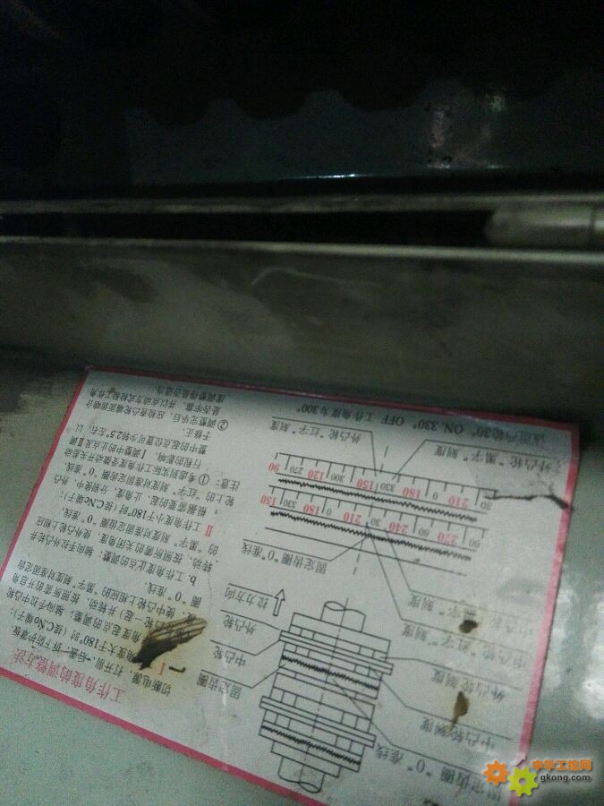

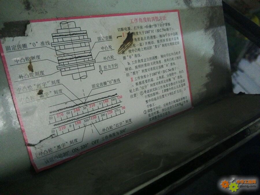

不知楼主说的是不是冲床上的凸轮控制器,冲床上分机械凸轮控制器与电子凸轮控制器。
