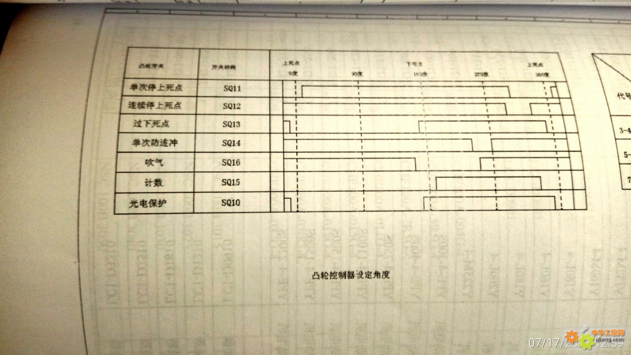

上死点灯时亮时不亮,而且实际物理位置已经在上死点了。这样偶尔的不亮,造成冲床无法持续工作。请问,是凸轮自己变位置了吗?该凸轮应该怎么调节?

凸轮控制器可以自己调整
我就调过
只不过要慢点多验证一下准确度!
