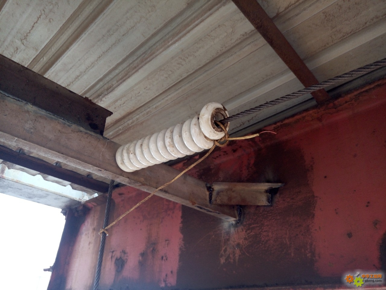

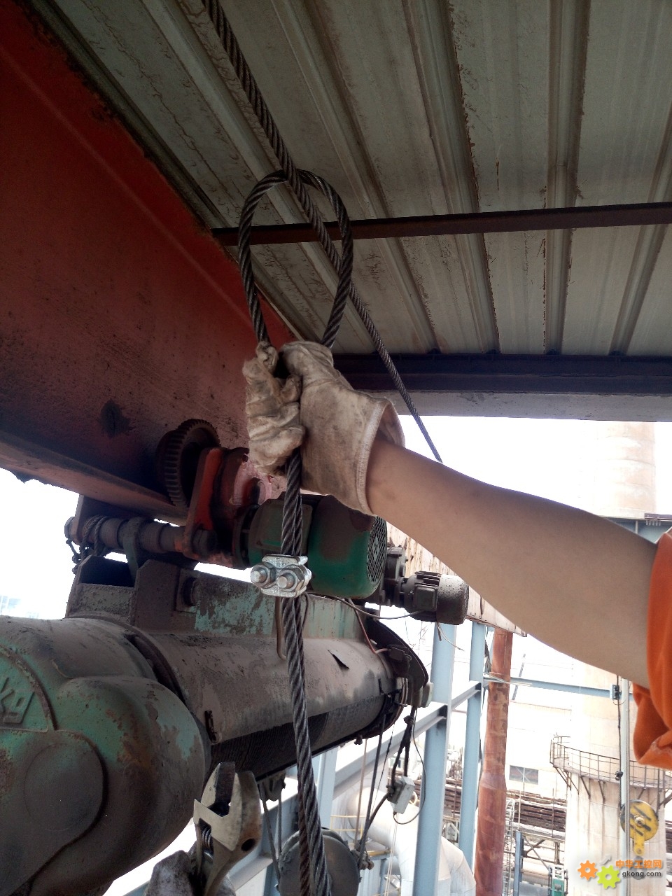

这样的电葫芦滑触线 如果间隙调不好,特别容易故障。

摆明的设计缺陷 ,后续改造是难上加难,不过总算让楼主给解决了。

这个这么高竟然没有维修平台。换我是绝对不跟你搞,不过楼主还是很牛的

劝楼主一句话把划线换了,换成高柔性拖链电缆 看你这个大梁好像不行走对吗

昨天施工完成的钢丝绳滑线,看着有点小小的激动,搁置了七年的老大难问题竟然给一下给解决了,痛快!
为了安全起见,防止台风来时把挂线钢板吹翻,在钢板下边拉一根跘绳,要从这里拉过去,这个是先前没想到的,现在补救一下也还不晚。
今天就开始挂滑线了,并且控制器改成无线的,
93.6006
