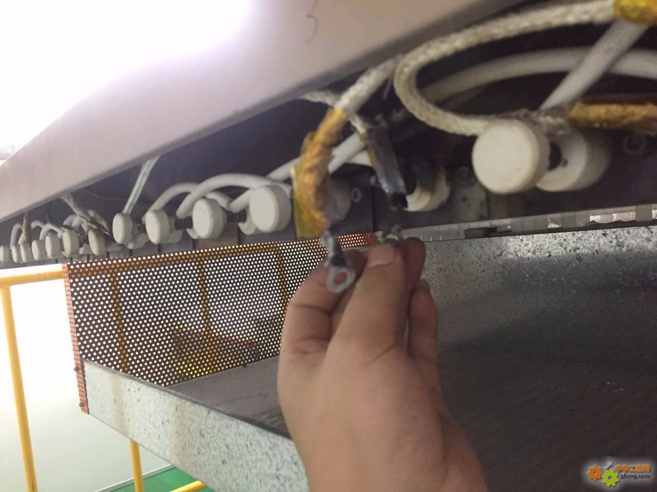

请问普通的O型端子工作温度是多少?现场有一套加热系统,接线位置的温度达到350度,我们用的6-6的普通端子。老是端子位置被烧坏,请问使用什么材质的端子比较合适?谢谢

接触电阻过大,或者过电流截面积过小,需要用加厚铜开口鼻,并用低银焊条焊接(修空调用的焊条)。

不可以考虑改变接线点?

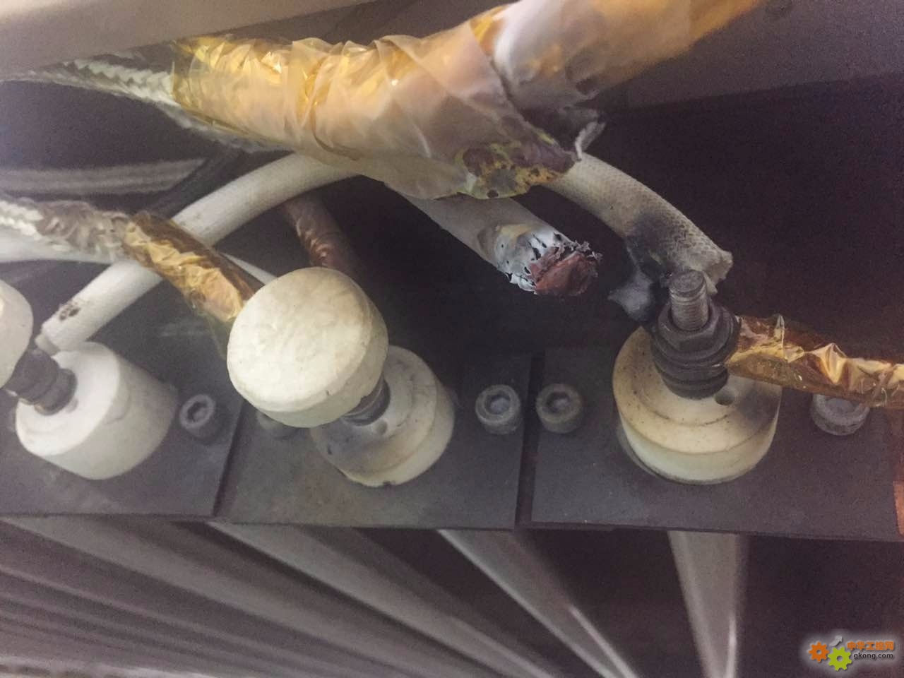

这么高温度,就要用直接连接而且用瓷管或黄腊管护套。电加热器一般都是用螺丝直接连接燃耗耐高温绝缘保护。

这么高的温度,就不宜用普通端子了。

如果接线的地方真的和你讲的有350度的温度,基本上成品的接线端子都不能胜任,建议你考虑一下304不锈钢的小空心管用压线钳子压接,再外包玻璃纤维带,这样处理排除由于接触不良引起的打火烧断外状况一般可以用两个月

人家几百千瓦的电加热用十年了,还是用!

我不知道是怎么搞的, 外面包了保温棉的。看不到。

现在用的普通的焊锡,用烙铁烙上在测试呢。不知道有没有耐高温的端子

回复 #3楼 kdrjl
看我上传的图片老大,有没有好的方案。谢谢
