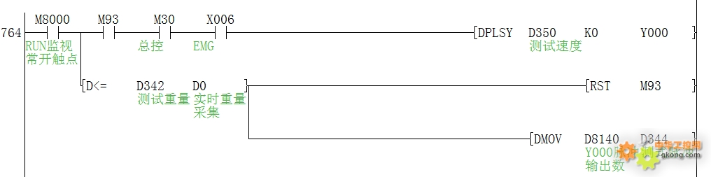

请教大神,D342 和D0的值相等时瞬间触发后面的动作,D342是设定值,D0是动态值,因为相等触点比较,有时候失效,所以采用了<=,这样没有精度,大神指点下好的办法,1谢谢

会不会扫描周期的影响?

你是怎样判断有失效的,D0的数据是取自哪里

D0的数据是称重模块出来的动态值,有时候后D0大于D342很多时M93才复位,理想状态相等时复位就可以M93,

问题是很难等于,而你要的一定是等于,比如D342设定是500,如果你放了一个600的东西到秤上,这时D0的变化并不是从0开始以1叠加的方式读出来的,有可能从480一下就跳到501,然后再到600,而你设定的是一定要是500才行。

能不能等数值相对稳定时,才采集这个数据呢?  等开始称重时就开始计时,计时一到将数据传送一次,这样数据可能比较稳定!

首先,你不能用等于,用<=这是对的。
其次,冲出去是必然的。
所以,加油加物这样的计量,都至少用2段阀门/电机,在快到的时候,减速。
要不然,没办法做得准。如果你不用2段加料,你可以用经验预估,比如经常(统计)差2,你就用-2条件。

采集周期缩短?PID?

程序在理论上没问题,实际不行。
小型机用想    中断     做 。

应该是散料称重
按6楼已经,加1-2级减速
有点类似回原点控制。
