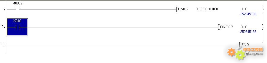

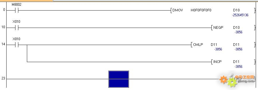

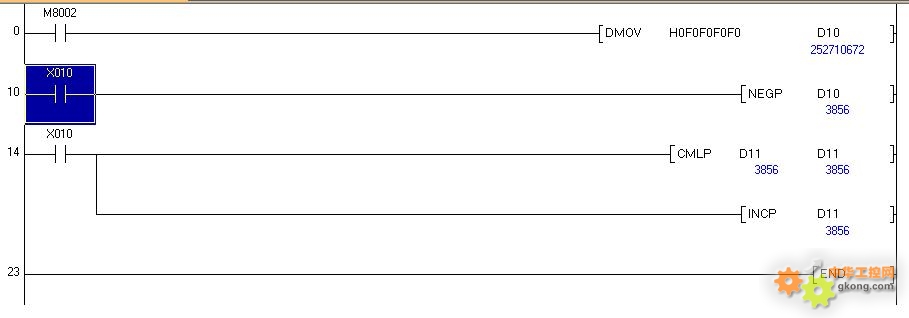

请看下例求HF0F0F0F0补码程序:
X10接通前的程序如下图:
X10接通后的程序如下图:
[size=4]1、计算机里的数都以补码形式存在,既然X10接通前后都是在求原码的补码,为什么求出来的不同,前一个是-3856,而后一个却是3856呢?
2、HF0F0F0F0是一负数,求出来的补码不也应会是负数-3856吗?为什么X10接通后,求出来的补码是正数3856呢?[/size]

   用台达WPLSoft试了一下,或可如此理解:
   1. 负数在PLC内用其补码存放(二进制),将HF0F0F0F0送到D11D10后,则D11、D10分别为HF0F0、HF0F0(16位二进制数);而HF0F0(B11110000 11110000)最高位是1,所以是负数。
   因此,查看到的十进制数-3856,其二进制补码就是HF0F0;3856的二进制数B00001111 00010000取反,得B1111000011101111,加1,得B1111000011110000(HF0F0),即-3856的补码。
   2. 而NEG指令求得的结果,是符号位相反了,可能不是我们理解意义上的求补码;或者,负数去掉符号位再求。
   (现在才发觉,如何求补码,不大记得了,不知符号是如何考虑的;以上只是通过程序仿真结果,反推过来的)

发表于:2017/7/10 16:30:10
是你想错了。转不过弯。补码不是原数。
负数的意思就是这样来理解:
假如最高位是1,那这个数就是负数,这是符号位,保留-号。
然后补码表示负多少。
F0F0表示负数,保留最高位为负号-,剩下的取反加1,等于F10(3856),表示这个数是-3856.
F0F0表示-3856(负数的表达方法),你已经计算补码了,怎么还会是原数呢?

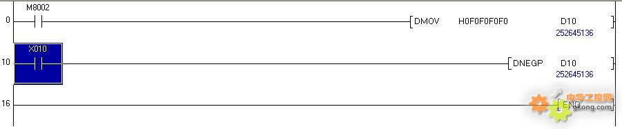

发表于:2017/7/10 21:57:02
有点乱,现在只用DNEGP指令对32位D10求补码操作。
X10接通前的程序如下图:
在上面程序中原码HF0F0F0F0是以补码形式显示的,它是一个负数,所以它显示-252645136。
在X10接通后,可以看到所求补码为252645136,它是一个正数,如下图所示:

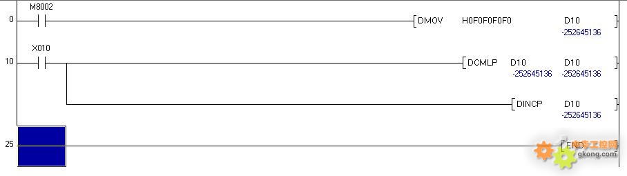

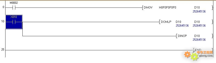

发表于:2017/7/10 22:20:00
下面不用NEG指令,而用取反加1指令进行求补码操作 。
X10接通前的程序如下图所示。
X10接通后的求补码程序如下图所示。
看来这个用取反加1指令求补码的程序运行结果和用NEG求补码指令求补码操作所得到的结果是一样的。

发表于:2017/7/11 13:17:32
当把HF0F0F0F0存入D11D10时,机器就认为它是补码了;其原码是-0F0F0F10(K-252645136)。
可以将K-252645136存入,不作运算时,查看其补码。
负数以补码形式存放,只要是最高位为1的二进制数,就认为是补码。
至于求补指令的意义,台达指令的说明是“本指令可将负数的BIN值转换成绝对值”(编程软件自带的指令“索引”)。

发表于:2017/7/11 23:14:20
补码HF0F0F0F0,其原码为H8F0F0F10(-252645136),它的最高位表示它是一个负数,是一个用补码表示的负数 。若要得到一个负二进制补码的数值,需要对其补码全部按位取反,然后再末位加1,得到H0F0F0F10(252645136)。这个求补过程应该可理解为求补码的绝对值的过程 .
