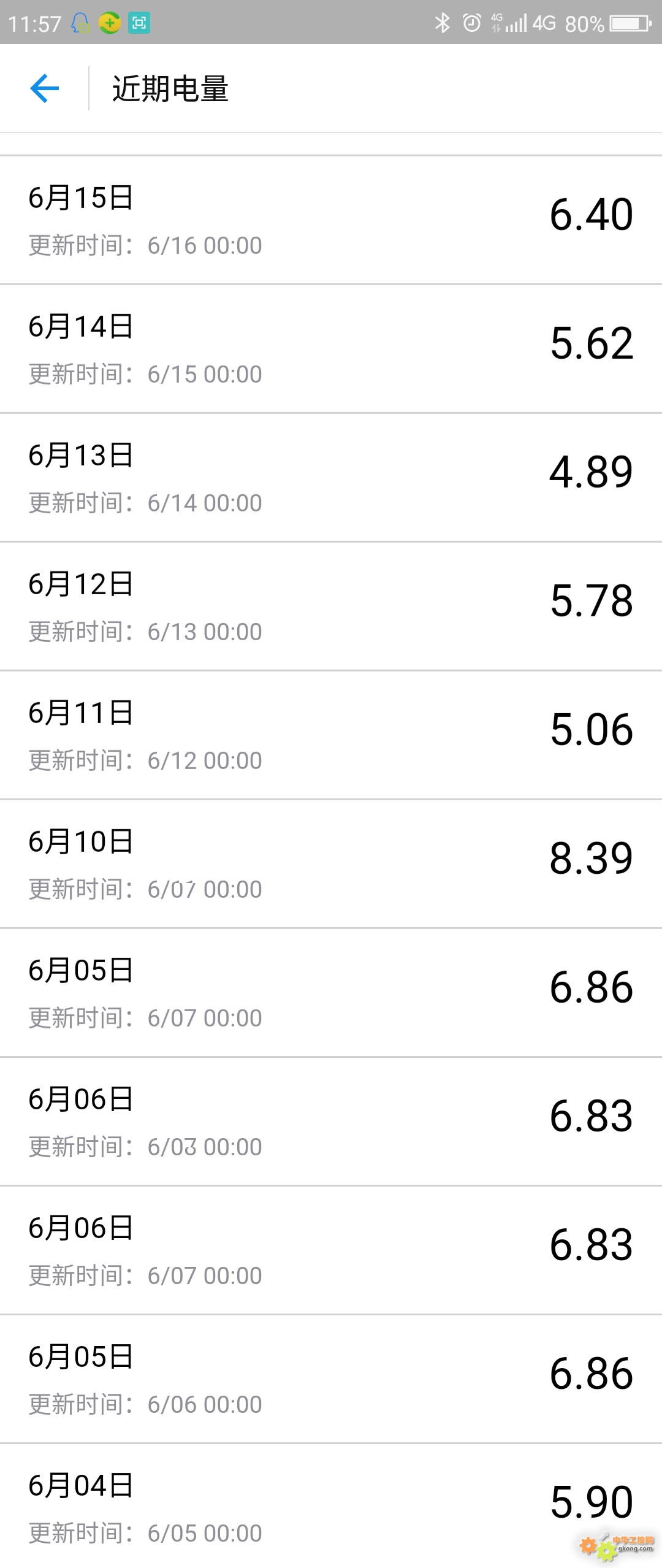

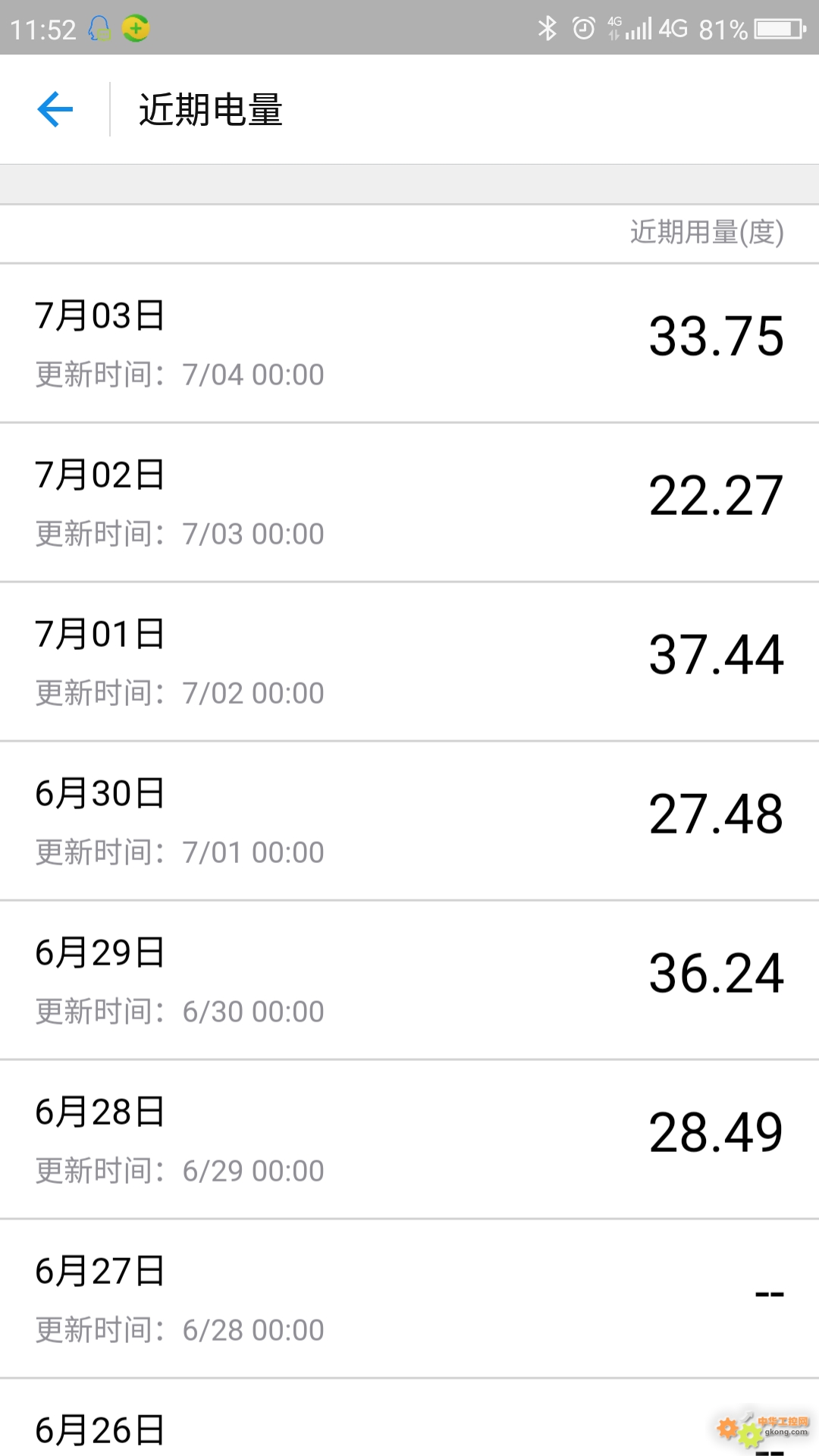

电表一直不能用支付宝买电,故而报修。换个一块新表,但感觉换后走的飞快,一周就用了90元,以前一个月才用百元左右。问了电力,说可以申请校验,换表之类。但是感觉太麻烦。有没有简便方法,自己算算表准不准。
