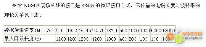

发表于:2017/7/3 8:43:24
以下是引用tigermu2017/7/2 15:19:14的发言:
dp总线好像速率最高1.5M吧,记忆中的,你看看资料吧。这个速度看看能不能满足你的要求。正常的一般西门子都是simanet上位机或者wincc,和plc DP相连。自己vb方案上也应该可以。
是12M,不过波特率跟距离是成反比的,参照下图:
