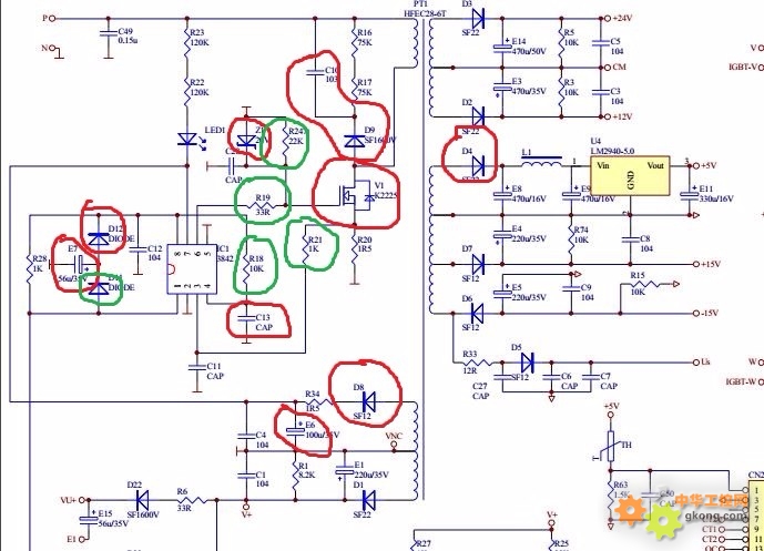

关键找到3842供电脚的电压波形为何那么乱,试试外部给芯片供电,直流母线还是用调压器逐渐升压试试。

如图,红圈里是换过的,绿圈里是检测没问题的,3842外接电源6脚输出是正常的,难道是变压器坏了,话说我还从来没见过变压器坏的。

所以说奇怪撒,试了半天机也没问题,老板说星期一送去,我也觉得送去算了,坏了再买个二手板。。

变压器坏可以用我之前的方法试试

你这个图不完整,稳压部分没看到,3842的1脚接到哪了,次级有没有TL431

别光换元件注意一下PCB,
