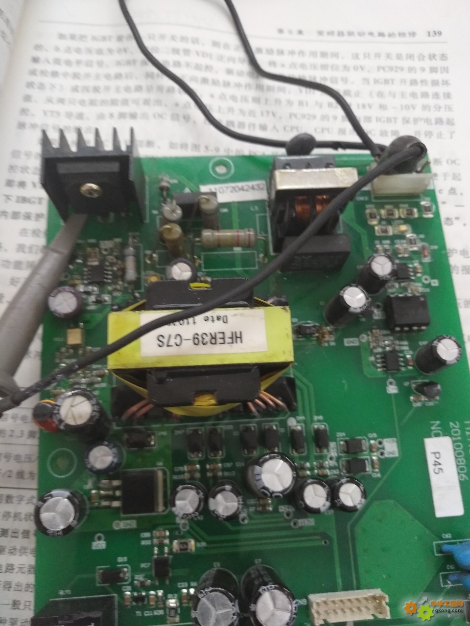

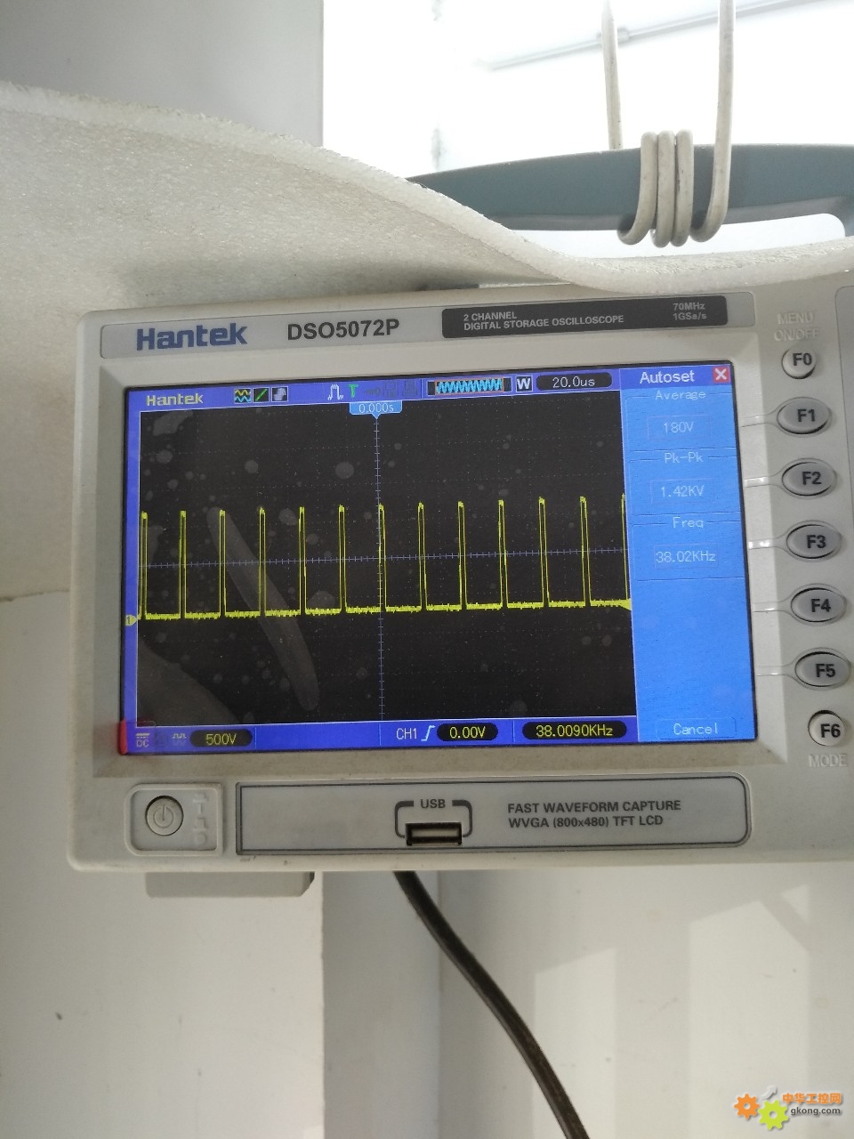

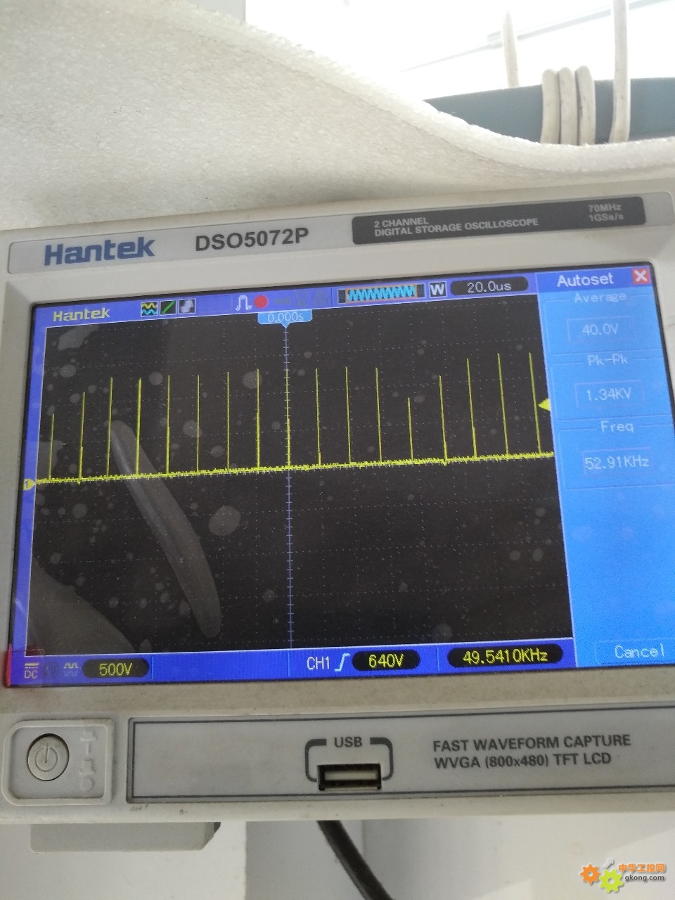

我确实不会用示波器,芯片是3842B,第一张图是取样自7脚自供电电容旁,第二张图是取样自开关管基极,就是上面朋友说的VDS...

最好能把探头挂在哪里拍个照,第二张为什么信号是交流的,应该是直流的,楼主是否用了高压探头?

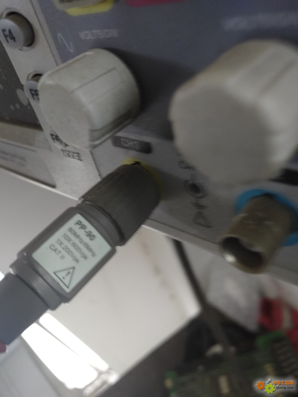

  这是探头挂的VGS,还有探头型号,具体参数不知道,我很少用示波器,一般需要看信号的时候才用,我也只看看波形,没看其他的...

这个开关电源的开关频率是多少?开关管输入应该是脉冲信号就对了

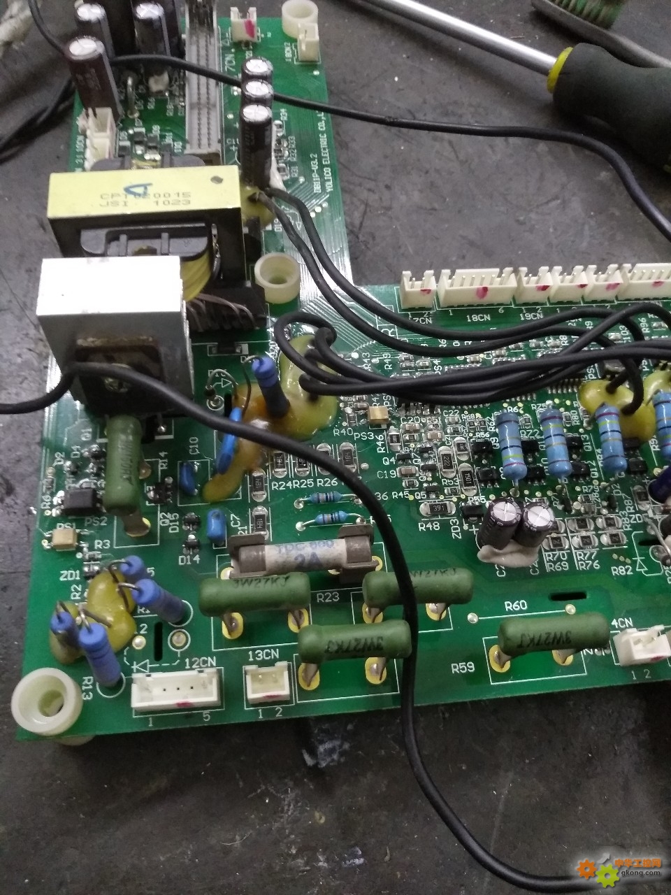

这是正常电源的波形,按输出来说,这电源除了一点点声音外,各路都修好了,但示波器一看很明显,这电源还是有问题,几乎把前级可疑原件全换了,还是没有效果

又一个电源丝丝响的,我晕,怎么这么背啊,老是遇到这种毛病,这个还是自激式的,更不好弄。。。
