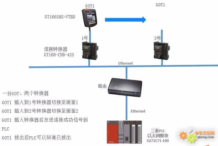

上图怎么实现一台触摸屏插到任一转换器后画面的自动切换

画面切换能实现吗?

您是说自动切换么?

用拔插通信端口的方式,触发和使能触摸屏的自动画面切换?难度很大的,反正我没见过这种切换,感觉用通讯超时检测可以实现。
但是这样也不是很合理的设计,建议使用在触摸屏上,设计切换点击按键的方式,进行手工切换。

我想知道这样设计的意义在哪里

用于智商低的操作员

那个转换器上是不是有ID?
触屏有没有接受PLC的点自动切换画面的?至少有的组态软件是可以的.

用于智商低的操作员
从管理制度上避免,技术也有局限性,技术不是万能的,技术有时候不能去代替管理制度。就像西门子的S7-200的编程端口一样,因为端口直接有电压进行供电,带电拔插烧毁端口的几率非常大,厂家已经明文规定过了,烧了是你的事,这与技术无关。

没错 转换器上有 ID站号 ,但不知如何读取站号信息

为什么不多用一块触摸屏。
