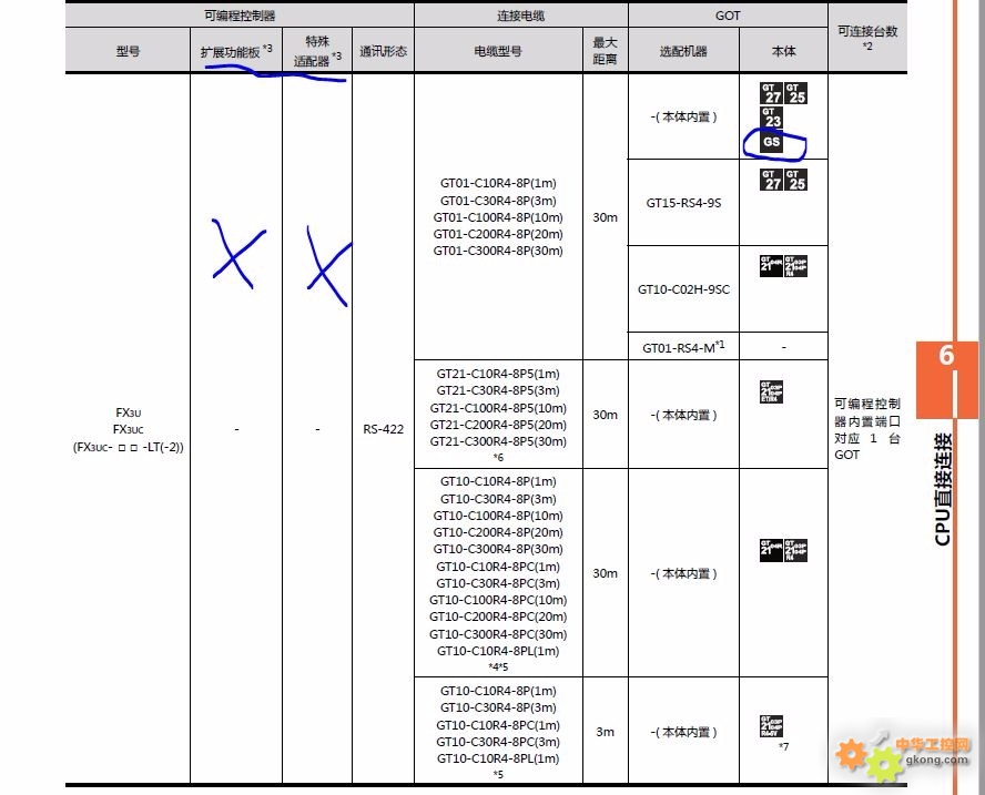

目前在做一个温控的项目,需要触摸屏采集和显示温度实时曲线,用的PLC是FX3U,通讯加了一块FX3U-485-BD,还有温度模块,4AD和4DA这几个模块,触摸屏用的是GS2107,现在碰到的问题是PLC和触摸屏通过485转232的线无法通讯,PLC设置了CH1无协议,9600,数据位8位1停止位无奇偶,并且程序也设置D8120;触摸屏端设置的也是CH1,RS232通讯,协议与PLC设置一样,但是还时无法通讯,请各路大神解救!!目前我看485模块上的灯好像只有SD等闪烁并且很暗,估计是PLC有发送数据但是没有数据回来。
关键是你的触摸屏不支持与串口模块的通讯阿。

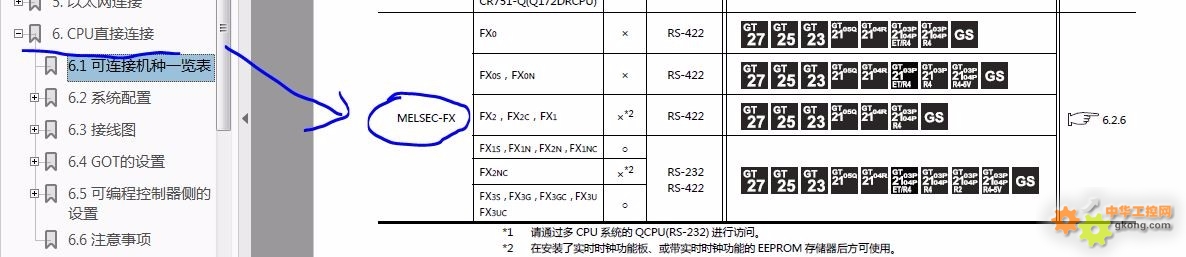

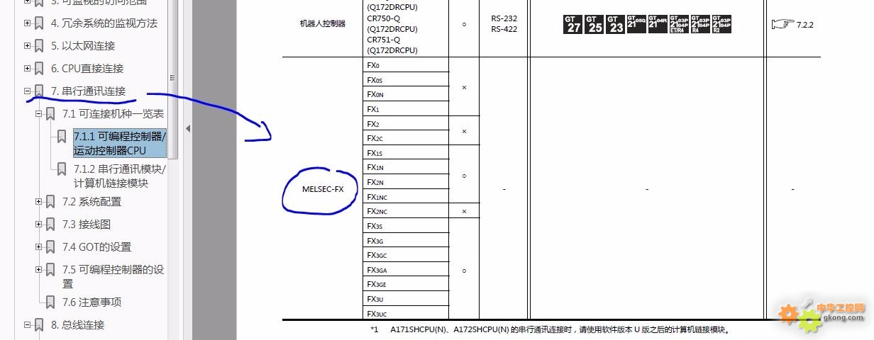

你合适的方式是采用屏的RS422与FX3U的CPU做直接连接。

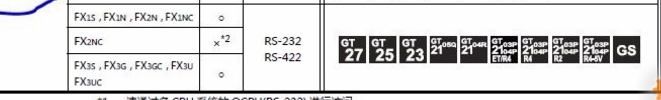

您提供的资料显示FX3U不是可以通过RS232直连么?
这下应该彻底死心了。

以下是引用无疆依依pLRM在2017/6/14 17:25:34的发言:
就是加了485BD模块,与屏的232口连接无法通讯,上面有位仁兄提醒说的是FX3U与GS2107只能通过422口直连
不只是422,还有232,触摸屏连接手册中有这些说明的。
