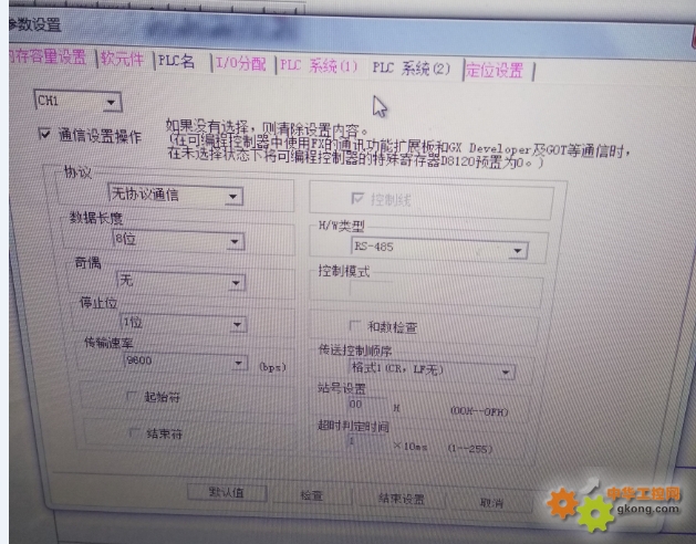

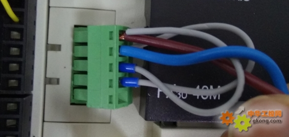

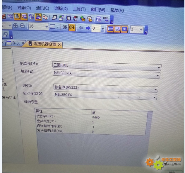

目前在做一个温控的项目,需要触摸屏采集和显示温度实时曲线,用的PLC是FX3U,通讯加了一块FX3U-485-BD,还有温度模块,4AD和4DA这几个模块,触摸屏用的是GS2107,现在碰到的问题是PLC和触摸屏通过485转232的线无法通讯,PLC设置了CH1无协议,9600,数据位8位1停止位无奇偶,并且程序也设置D8120;触摸屏端设置的也是CH1,RS232通讯,协议与PLC设置一样,但是还时无法通讯,请各路大神解救!!目前我看485模块上的灯好像只有SD等闪烁并且很暗,估计是PLC有发送数据但是没有数据回来。

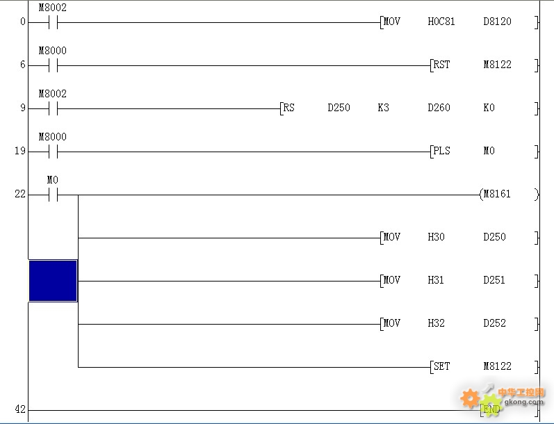

程序中一直把发送标志位复位是什么个意思啊?!M8122是手动置位、自动复位!
想选择8位模式的话,可以在初始化的时候对M8161置位,何必要如此呢:
置位M8122一般使用脉冲信号对其置位即可,你程序处理的不对:

实际的程序改了,第二行用的是M8002,只复位一次;第三行用的是M8000,;第三行M0我是让它每一秒发送一个信号,用的是M8013,但是通讯还是不行,不能连接!

三菱的这个触摸屏连接手册中关于GS屏和FX连接的,只说明了232或 422的链接方式。用这两种方式连接不需要特别的程序。
你这个用485转换的目的是什么?
PLC和触摸屏连接走编程口和编程口协议即可!
你和温控器通信或许要用到RS指令!

我PLC的通讯模块是485的,只能转了啊
