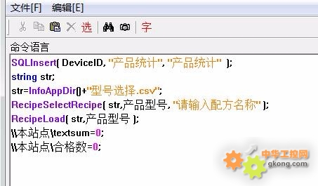

和厂家技术员检查了一整天没有查出哪里的毛病。但是点击配方调用按钮始终没有反应。
厂家给我配方例程又能正常调用。
抓破头找不到原因,能否有大侠帮我查查看,万分感激!

那个按钮下要有配方调用的函数,而且函数内的配方模板路径和配方名字不能写错,否则会有调用不成功的情况。
具体不知道你做到哪一步了,能弄点图片吗
你也可以打开厂家给的工程文件看看人家是怎么写的
注意看组态王状态信息,当点击调用时没反应,状态信息报一个什么错误。

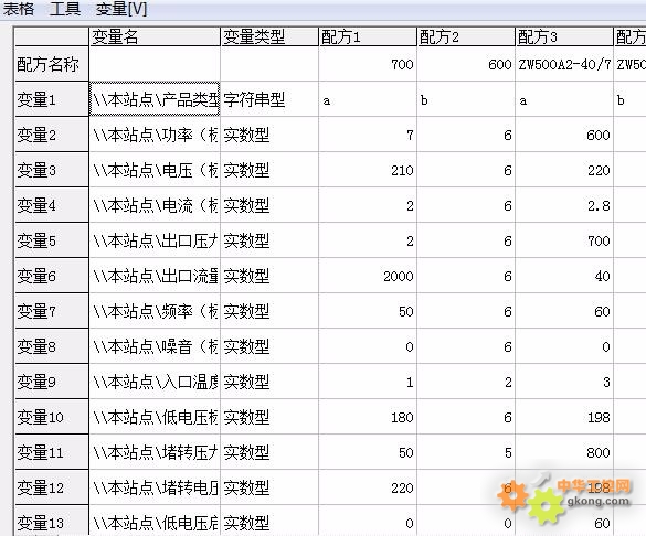

截图啊,光文字没法找原因,组态王内打开配方截个图,配方放置的位置截图,组态画面配方函数截图等等

以下是引用121111115在2017/6/12 16:25:57的发言:
具体不知道你做到哪一步了,能弄点图片吗
函数内的配方模板路径和配方名字两个人重复对过几遍,不可能有错。厂家工程文件也看过了。
组态王的状态信息有点击调用的反馈信息吗?貌似没看到。
能否留个邮箱,我发给您。

发表于:2017/6/12 17:06:10
以下是引用双740在2017/6/12 16:38:45的发言:

回复 #5楼 三三hAbeGvQx
有的,他会给你报告函数错误,或者是变量类型不正确,或者其他一些信息,打开组态王一共有三个窗口,其中就有一个状态信息,那里就有实时的状态信息,和错误反馈。

回复 #8楼 121111115
函数没错,厂家技术都帮我确认了
