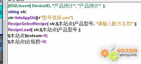

如上修改!应该可以了

经过测试,就这样没问题了。。。。

您帮忙看看错那了?

不是让你去掉DeviceID,是用另外一个DeviceID1或者DeviceID2,和数据库的区别开就好,我以前遇到过同样的问题,同一个数据库里的不同表,这个东西不能一样,否则只有一个有效。

这样吗?还是不行。。。

绝对是这里的问题,我看了你这个SQL里有三个表,我SQL2008打不开你的2010,而且数据库也没分离出来给我,我没法运行,不过你的问题应该就是这个DeviceID的问题,厂家给的,只有一个表,而你这里有三个,一定要区分开,当你点击调用配方时,窗口信息里提示什么错误。肯定是关于DeviceID。

这个程序再另外一台电脑打开是正常的,能正常调用配方

不应该啊,我去年做的时候就是这DeviceID坑我,后来区分开就没事了,不然的话只能查一个表,另外一个会报错误的。
最好是看窗口信息里,当你点击配方调用时,它显示什么错误,然后在去解决这个问题。

点击配方调用时,如何查看错误? 窗口信息没有啊?要设置吗?

这个程序在原来电脑里拷贝过来的,原来那电脑能正常使用配方调用。
