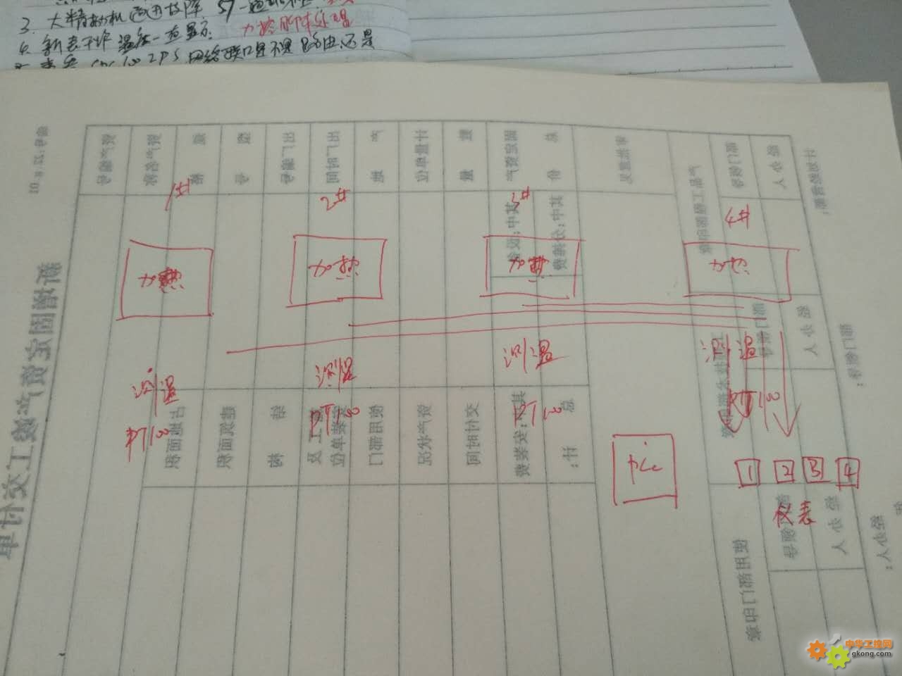

看图描述,4个加热区,每个都有仪表控制加热,加热电流在300A左右,测温采用PT100热电阻,双探头,一个接仪表控制加热,一个给PLC模拟量模块采集温度并记录,
现在的现象是:1区,2区,在仪表上显示无异常,但是PLC监控显示32767与实际温度之间闪烁,100MS频次,3区,4区无异常。
热电阻线采用4芯无屏蔽线,
难道1区,2区,显示波动时干扰造成的?还是距离长造成的?
延伸的问题,热电阻传输的距离有多长。采用什么导线?
这次总行了吧

我外行不怕说错,如果将无异常者试接到有异常位置、情况怎样(不知是否允许,当然需注意不影响控制),接线是否可靠。

用屏蔽电缆效果好

热电阻是有专用线的

可能是线松动了

新装的吗?温度多少?用替换试一试。

一般是用三芯屏蔽电缆。
