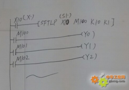

之前大家一直在给我讲解提建议,我总是没弄明白,原因是我对位移指令没理解透切,不熟悉造成的。因为没有实物,所以我在电脑上模拟,第一次我把程序写这样,
结果可想而知,每按X10一次,M100都会动作,给我的假象是:每向前移一位,原来的还会保持,需要怎样把它复位呢?就这样我的思路进入了死胡同,无法自拔.这段时间忙于其它工作,直到昨晚我坐着发呆,脑中突然一闪而过,才发现自己搞错了,打开电脑试一下,终于对SFTL大切大悟,原来自己给自己摆了一个大乌龙.12楼已经写了正确的程序(与我实际的还是有所不同),在此再次感谢各位的热心回帖。编程的路上还需要继续一步步摸索!

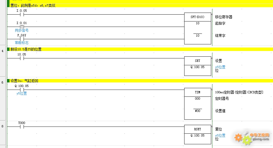

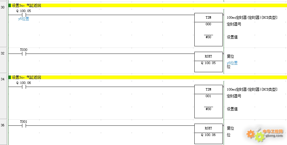

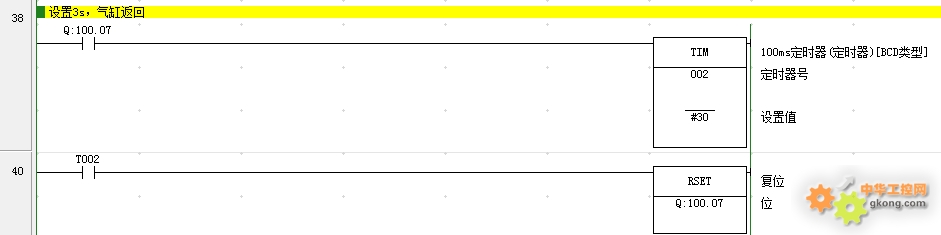

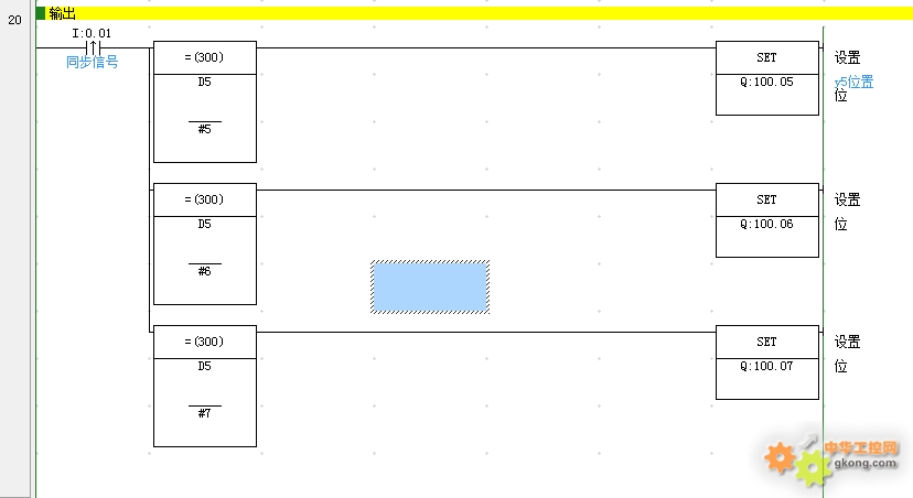

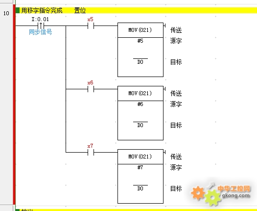

到现在也没看到你添加“同步”信号,没有同步型号,移位从何谈起。
三菱的移位不了解,给你一个欧姆龙的程序
移位指令做的,X6,X7照搬
移字指令做的完整版

22楼发的图就是我之前错误的图,同步信号用的是检测点的信号
