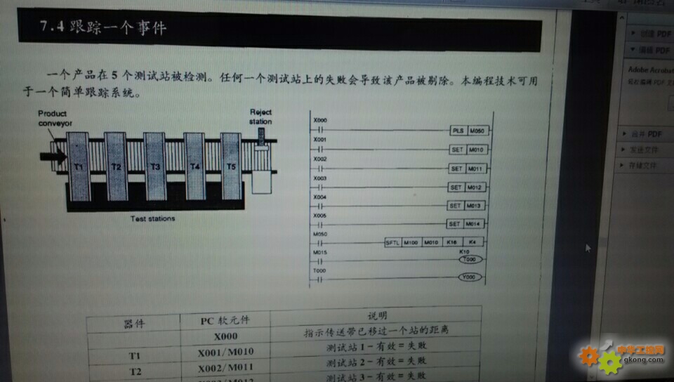

有点像这题,不过还是看不明白啊!

以下是对2楼编程思路的理解,赞一个:
分拣功能的编程分为两部分:
1、检测结果并存储,需要分别独立存储三个结果。比如说三个结果,按照排序是010,那么就是第二个分拣机构需要动作。然后使用移位指令,再空出三个数据位置,给下次检测结果做存储用。
2、使用比较指令,比对检测结果,提取通过不断移位送上门来的数据,比如说上面的010,那么CPU芯片就知道需要驱动第二个分拣机构动作。动作完毕以后,需要将原数据010,通过算术运算程序,变成000,也就是把之前记录的第二个分拣机构动作的数据清除掉。

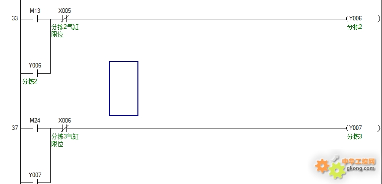

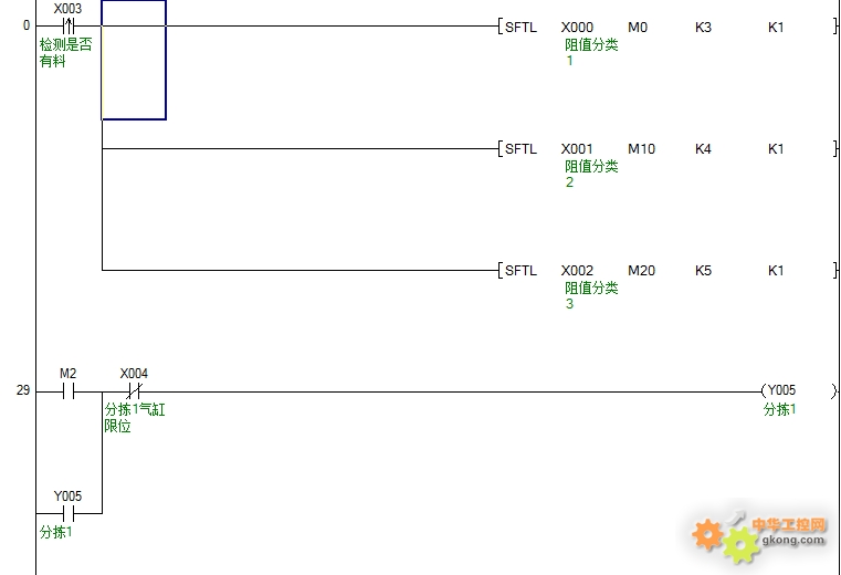

程序作为分拣用,对于转盘的步进电机的转动我就不编写了。都是个人建议,请多多指教!

#13楼
楼主以前使用PLC似乎也不是很熟吧
很简单的问题
首先在问题里没有同步信号,再一个老板指定使用移位指令似乎是依次考试录新人。
移位指令要完成老板要求可以考虑2楼方案,只是这移位命令谁发---即缺少同步信号。
输入在加一个同步信号,转盘定位精度不是很高,速度也允许(因为用了气缸)
可以这样--使用字移动指令
建立一个数据链,有22个数据位就够了(转盘只有20位)
同步信号,and,入料信号 D1=1,
同步信号,and,D?(检测位置),+X5 D?=5
同步信号,and,D?(检测位置),+X6 D?=6
同步信号,and,D?(检测位置),+X7 D?=7
同步信号,and,D??(Y5位置)=5,Y5=1
同步信号,and,D??(Y6位置)=6,Y6=1
同步信号,and,D??(Y7位置)=7,Y7=1
气缸适时复位
控制电机匀速启停就可以了
如果条件必须用步进电机,做个起始定位,步数依据计算得出,程序给出“同步信号”

回复 #12楼 qiuqianshu
x003应该是“同步信号”

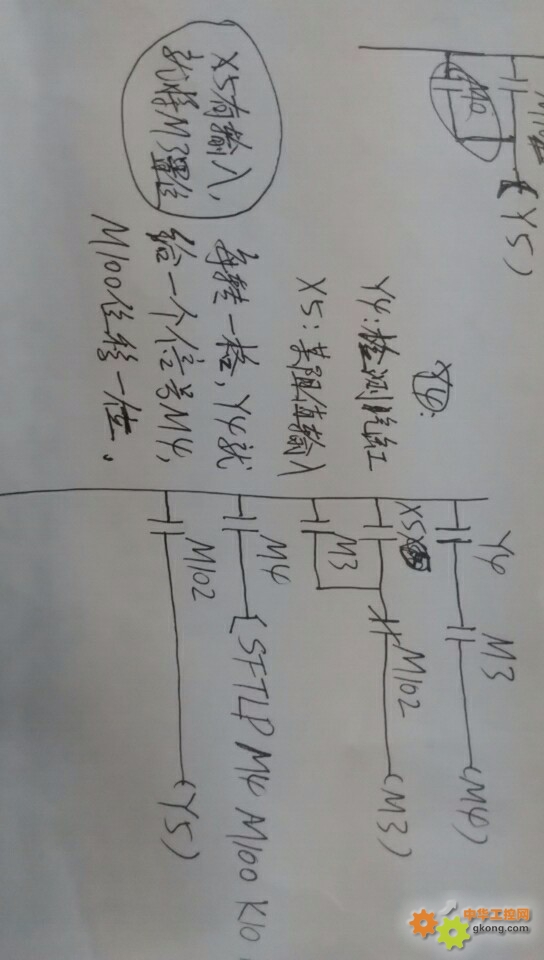

是否可以写成这样,但是连续几个同样的零件过来,又怎么动作?因为位移指令是置位的,该怎么复位?

以下是引用qiuqianshu在2017/6/7 8:34:51的发言:
分拣气缸无限位的
