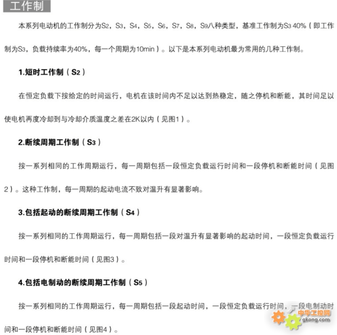

YZR属于起重电机,除了你提供的参数以外,起重电机还有一个重要参数,就是工作制,有S2、S3、S4、S5等几种,不同的工作制,允许工作时间及停息时间都不同,估计你选型不太对,以下是工作制的解释:

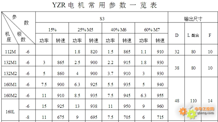

起重电机属于间断工作方式,同一台电机在不同的工作方式下(工作时间与停息时间比),允许有不同的输出功率,不能简单的定义超载或者说没超载,以下是该电机在不同的暂载率下的允许输出功率:
