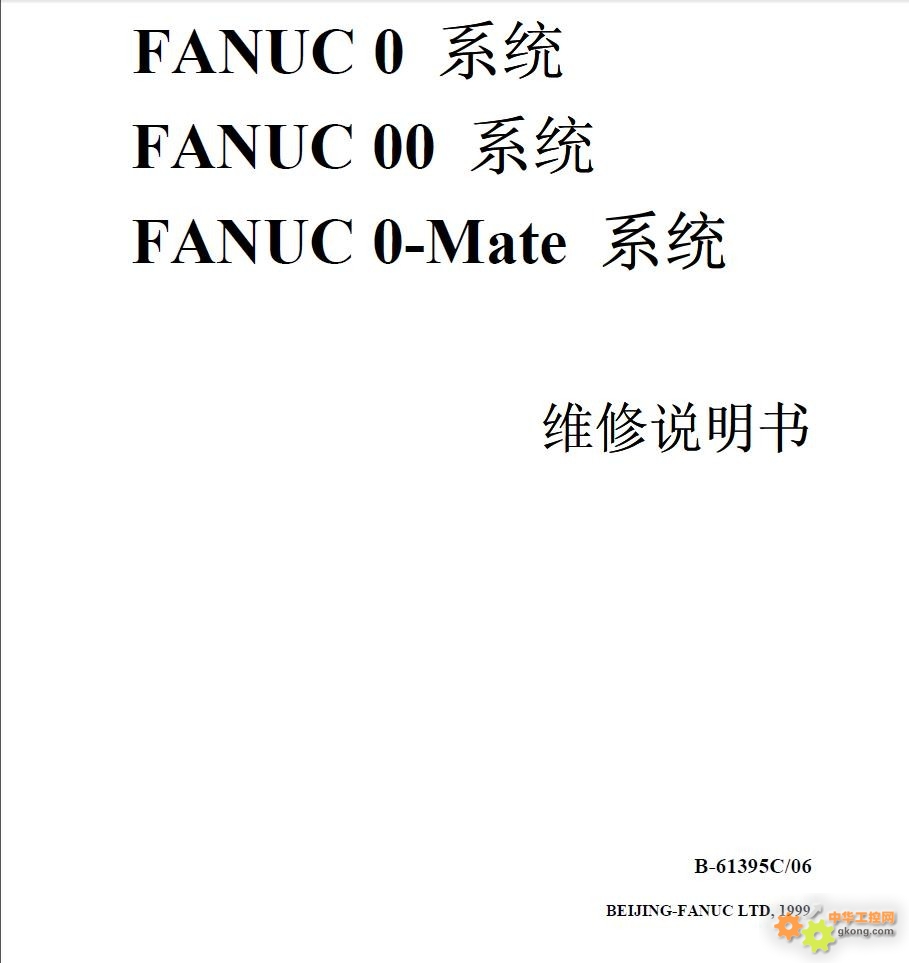

可以先找本0系统维修说明书看看。
