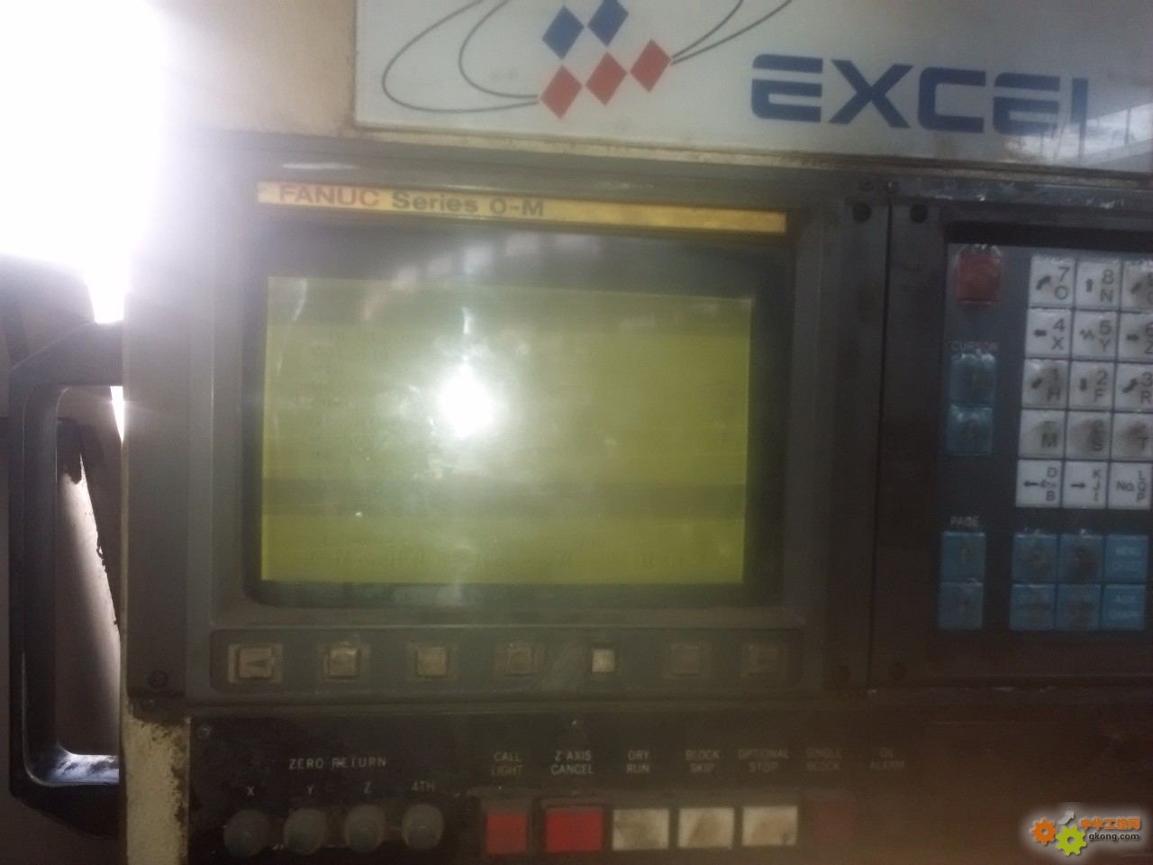

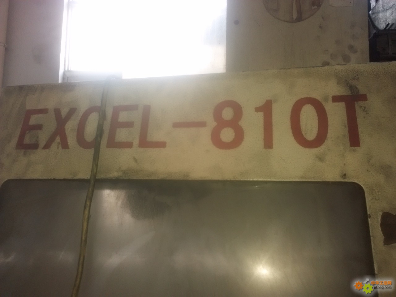

   各位朋友,这款立式加工中心是FANANUC0M系统,型号是EXCEL 810T是哪个厂家生产的呢?
   有没有它的线路图,输入输出地址图,报警代码等说明书啊?
   有点朋友麻烦给我一份。谢谢!
我的邮箱:haoran710@sina.com
机床图片如图

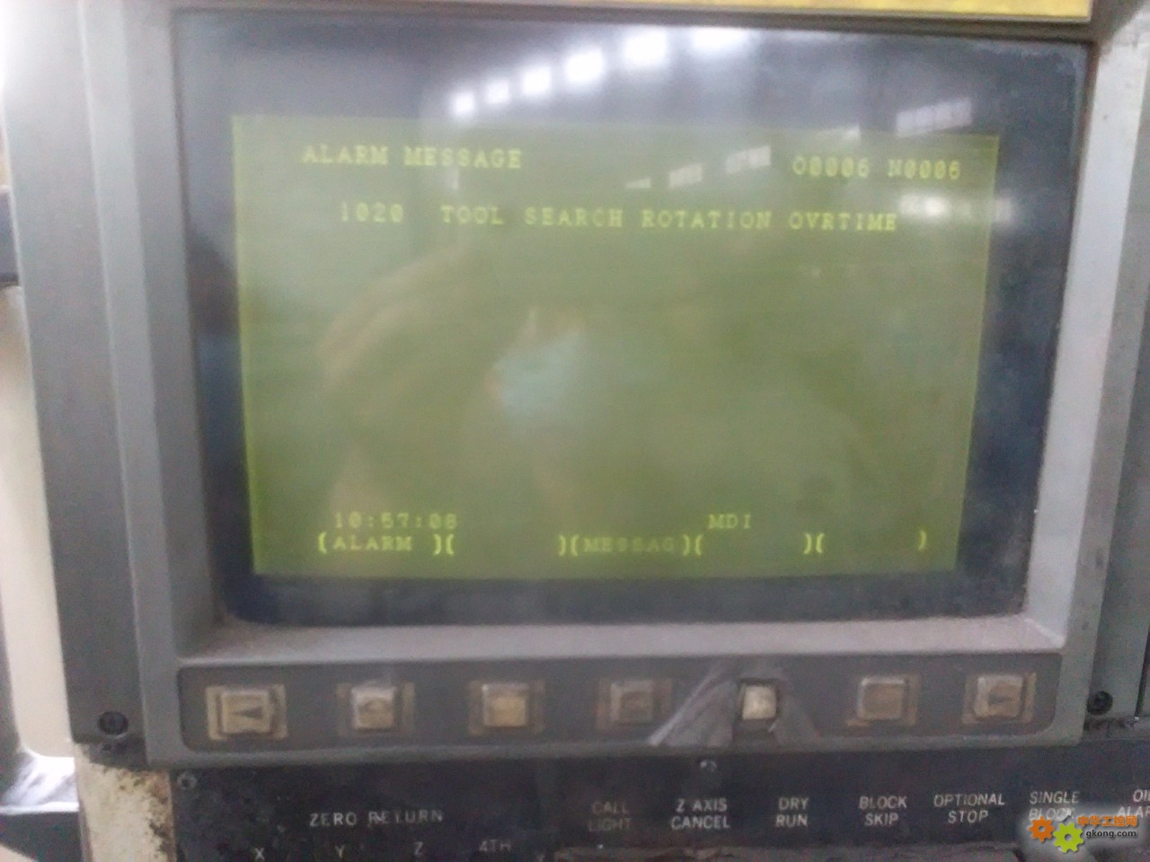

   现在刀库自动,手动寻刀时,刀库不转。有个如图中的1020报警,没有办法查找故障啊?
刀库是24把刀的圆盘式刀库,有个编码器检测刀库位置,刀库电机就是普通的三相电机,电机带动减速机构,减速机构带动一个有四个凹槽的圆盘。给刀库寻刀信号以后,有个顶在凹槽里的气缸顶杆可以脱离凹槽,但是刀库就是不转。接着就1020报警了。顶杆气缸上也没有安装限位开关。刀套也在原位。所以不知如何查找故障了。
  请高手指教啊?谢谢。

确实稀罕,都看不到了。主要看数控系统是什么品牌的,如果是普通床身的加工中心电路图都差不多少。

你好,这个立加系统是FANUC O-M系统。但是生产厂家不知道,线路图,输入输出地址图,报警代码等都没有。出现故障不好查。郁闷哦!

如果是系统报警那么是标准的,只有一部分外部报警或者PLC报警是机床厂家开发的,接线图基本也是相同的,因为这是一个标准系统,并没有太多的开放接口。
