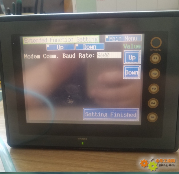

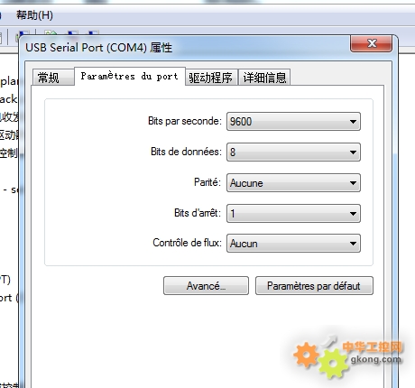

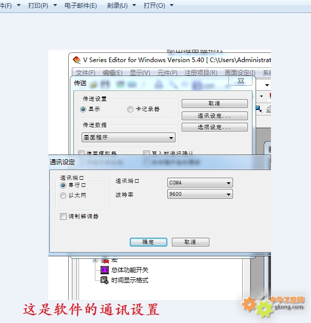

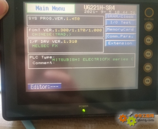

手里一个富士的触摸屏,型号是UG221H-SR4。通讯线制作完毕,连接触摸屏的MJ1接口,软件下载时总是提示超时,电脑和软件通讯参数设置一致,就是不能下载,拿下SYS+F1触摸屏没有反应,但是按下SYS+F5会跳出上面的系统画面。系统菜单有SYS和F的功能键测试,我按下了右侧的功能键都好用。。。
这个触摸屏是怎么下次程序的呢,问题出在哪里???
有知道的师傅,能帮下我吗,谢谢

STEP1:用手点击左下角Editor:--
STEP2:在扩展驱动中使用上下方向键将其改为未使用。
STEP3:改为未使用后,点击右下角设定完成按钮。
Good Luck~

前辈你好,已经设置好这个了,选择的不用,但是软件还是通讯不上呢,传程序在哪个界面传?系统界面还是初始的CHECK界面,,,这2个界面下我都试了还是传不进程序进去

1、请确保在系统页面下且左下角Editor:MJ1
2、请确保你的通讯线完好。
3、你可以在屏的IO测试中测试串口是否正常,测试串口的方法在硬件手册,也就是你的软件中帮助下。

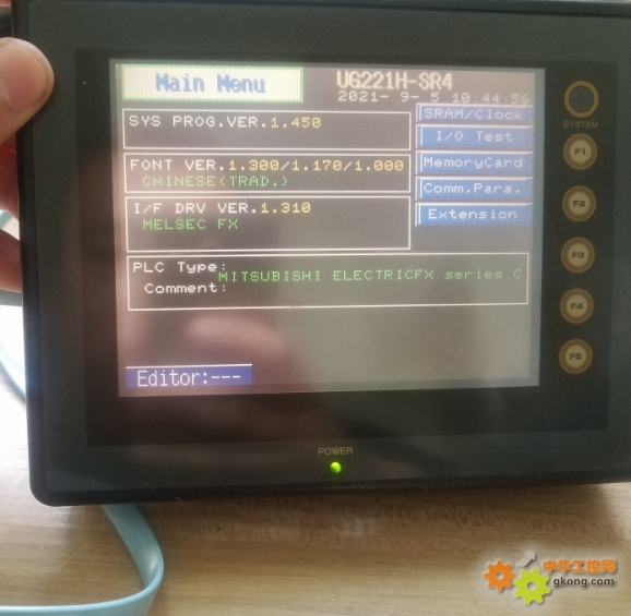

发表于:2017/6/3 9:40:29
回复 #3楼 cvlsam
Editor进入,设置成NOT USED了,保存退出后,左下角Editor处显示的虚线,没有MJ1的显示,怎么回事?通信线是好的,我换了2个com头和2根网线。。。。测试的时候显示NG。。。

发表于:2017/6/3 9:57:42
1、只要Editor:不为MJ1,你无法下载,因此请再次确认扩展设定中是否已经改变为NOT USED。
2、通讯线请使用9PIN 屏蔽线而非网线制作。
3、端口测试你需要首先测试25PIN通讯口是否正常,然后将25PIN链接你的MJ1口进行测试MJ1是否正常,如果端口没有短接线,你无论如何测试都是NG,测试方法在POD硬件手册,也就是你的V-SFT软件帮助下可以找到。

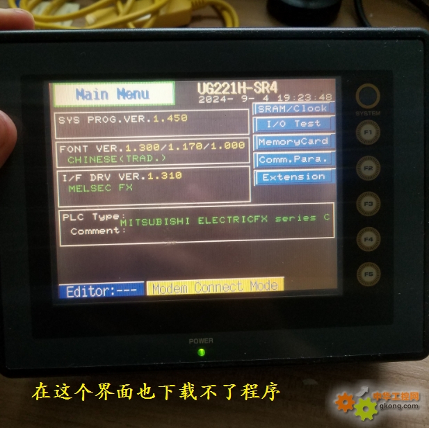

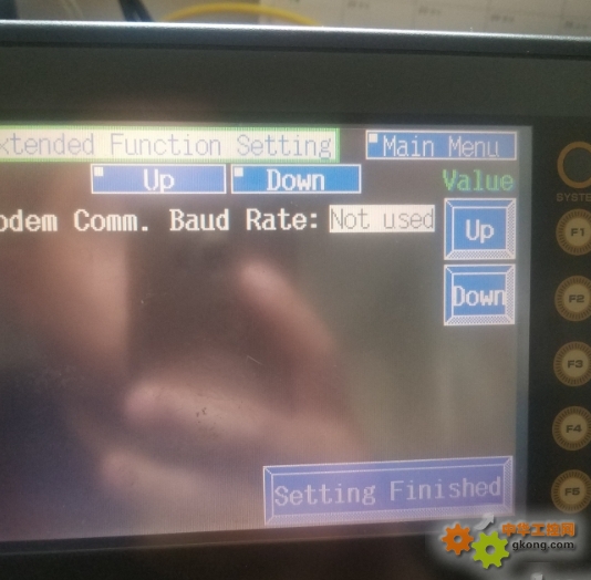

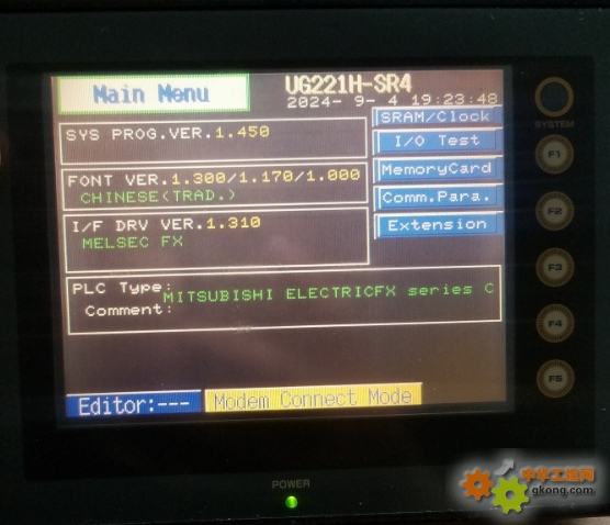

发表于:2017/6/3 10:23:08
Editor里设置成9600保存退出,左下角显示的Editor Modem connect mode。
Editor里设置成NOT USED保存退出,左下角显示的Editor:---
哪里可以设置变成Editor MJ1。。触摸屏找不到这个选项,Editor里有MJ1选项

发表于:2017/6/3 10:52:05
以下是引用rockmusic在2017/6/3 10:23:08的发言:
1、只要Editor不为MJ1,你就无法链接下载程序。
2、上面的方法已经告诉你改为MJ1的唯一方法,如果还是无法显示应考虑主板损坏。

电缆型号:UG00C-T,你电缆是否在另一台FUJI或HAKKO屏上通讯成功过?
